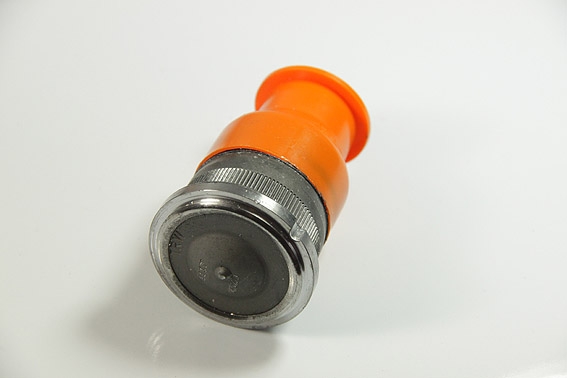

Ktoś się może orientuje jak założyć sworzeń wahacza w którą stronę ma być zwrócone to wycięcie na sworzniu

wprasować

jaki to samochód

Sworzeń od reni, wahacz dolny :mrgreen:
Nacięcie idzie na 99% od koła. Dawno tego nie robiłem i mogę się mylić. Możesz to łatwo sprawdzić. Większy ruch sworznia ma być od środka auta, do zewnątrz, a mniejszy przód-tył.

IAAN napisał/a:
na zewnątrz czyli w stronę koła :spoko

Tak to Master i sworzeń dolny muszę wymienić wiem że trzeba wprasowac praską bez ściągania wahacza i tak zrobię stare nie miały tego nacięcia
Dziękuję za informacje
