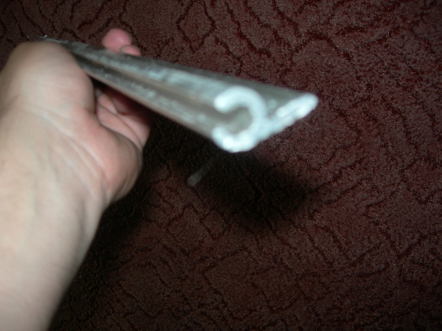

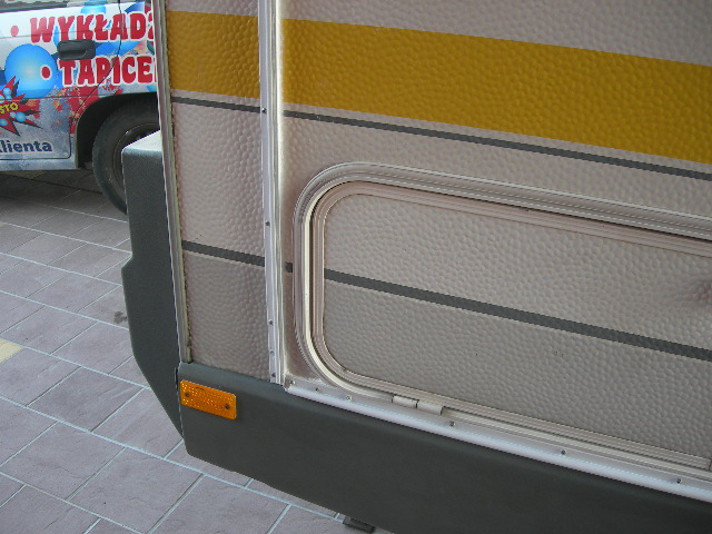

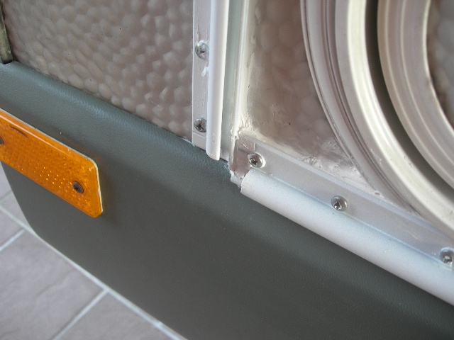

załączam zdjęcia likszapary
listwa aluminiowa używana na jachtach
koszt listwy za odcinek 4m 120zł przy ściance 3-4mm
listwa została docięta i polakierowana na kolor biały lakierem do aluminium proszek
następnie przyklejona na sikaflex i dokręcona na wkręty nierdzewne żeby rdza nie wyszła na wkrętach
teraz można podczepić przedsionek
