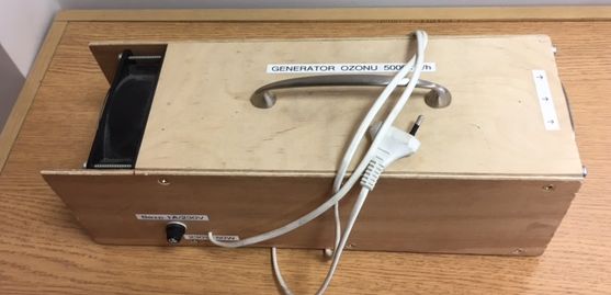

Polecam także samodzielne zbudowanie ozonatora. Na portalu aukcyjnym można kupić zestaw do budowy generatora ozonu (ok. 270zł), czasem do tego trzeba dokupić wentylator, jeśli nie ma w zestawie.
Robimy obudowę ze sklejki, jak się dobrze przemyśli, to wystarczy zamówić przycięte na wymiar prostokątne kawałki w markecie budowlanym.
Podłączamy przewód z wtyczką na 230V.
Zwróćcie uwagę na wydajność - takie generatory do samodzielnego montażu mają wydajność 5000-7000mg/h i działają naprawdę nieźle, a gotowe ozonatory mogą mieć tylko 400mg/h. Osobówkę wystarczy ozonować ok. 20 minut (z włączonym silnikiem, klimą w obiegu zamkniętym), kamper to odpowiednio dłużej.
Jeśli mamy w domu kilka pojazdów, to szybko się taka inwestycja zwraca.
Ozonator

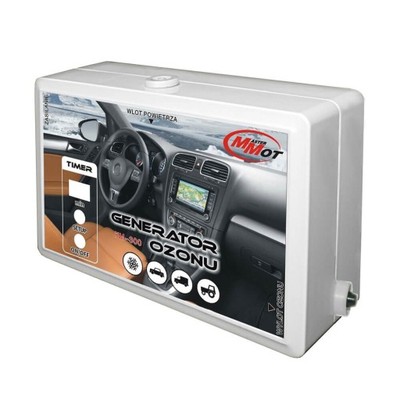

BEYOK
OZOZNE
Generator
TYP FM-300S
Voltage: AC 230V/50Hz
Power: 12W
Pump Output: 2-3 L/min
Ozone Output: 200mg/hr
koszt : 309 zł z VAT
http://www.ozon24.pl/fm300s
DANE TECHNICZNE
Typ: FM-300S
Napięcie: AC 220 ~ 240 V
Moc: 12W
Wydajność pompy: 2 ~ 3 l/min
Wydajność ozonu maksymalna: 350 mg/h
Zasilanie: prąd i otaczające powietrze
Timer: tak
Możliwość wyboru czasu: 2, 5, 10, 15, 20, 30, 40, 50, 60 min
ZALETY OZONATORA
brak kosztów w eksploatacji - czysty zysk
poręczny - łatwo się przenosi
przyjazny wygląd
ZASTOSOWANIE w dezynfekcji
samochodów i środków transportu (busy, autobusy, samochody ciężarowe, chłodnie itp.)
pomieszczeń (kuchnie, łazienki, garderoby, sanitariaty itp.),
lodówek
żywności (mięsa, ryby, owoce morza, ryż, groch, fasola, kasza gruboziarnista)
sztućców, desek do krojenia
wody pitnej
akwariów, oczek wodnych
kąpieli ozonowych
szaf
i wiele innych
JAK TO DZIAŁA
Urządzenie ozonujące jest niczym innym jak wydają wytwornicą ozonu. Wytworzony ozon ma wysoką zdolność utleniania, zabija i usuwa bakterii, pleśni, kurzu oraz wszelkiego rodzaju nieprzyjemnego zapachu. Ozon jest cząsteczką tlenu składającą się z trzech atomów, naładowaną ujemnie. Cząsteczka ozonu jest mało żywotna. Dlatego po 10 - 15 sekundach rozpada się do swojej pierwotnej formy - tlenu (O2).
ZESTAW ZAWIERA
Rurkę
Końcówki do ozonowania w wody
Instrukcję w języku polskim
koszt: 409 zł z VAT
http://www.ozon24.pl/fm300p
http://allegro.pl/ozonato...6413146223.html
SIEDZIBA FIRMY
80-702 Gdańsk
ul. Przetoczna 18
tel.: 504 309 058
tel. 2: (58) 304 17 64
e-mail: ozonepoland@op.pl
TYP FM-300S
Plik ściągnięto 3566 raz(y) 29,06 KB
