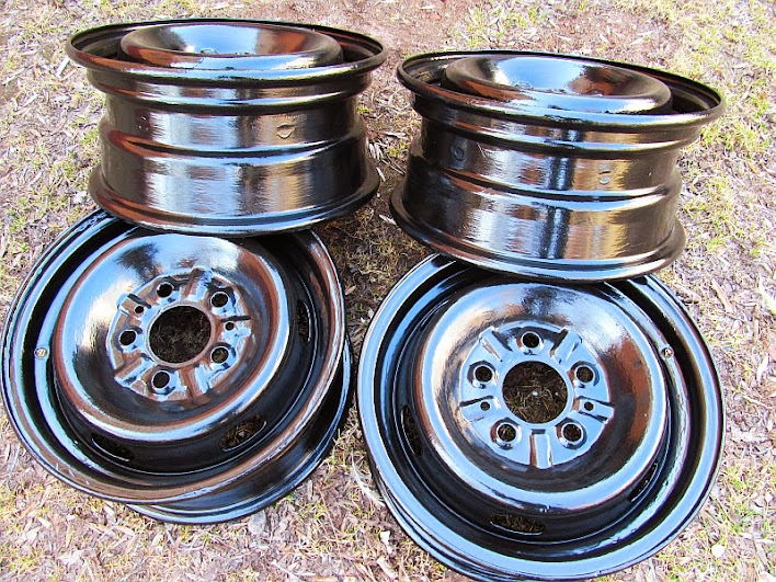

jedziemy z kółkami - 9 sztuk felg ( na fotach jest 5 ale ogolnie 9)
śrutowanie
malowanie 2x podkład
malowanie 2x nawierzchnia
PO śrutowaniu:
koła skończone
