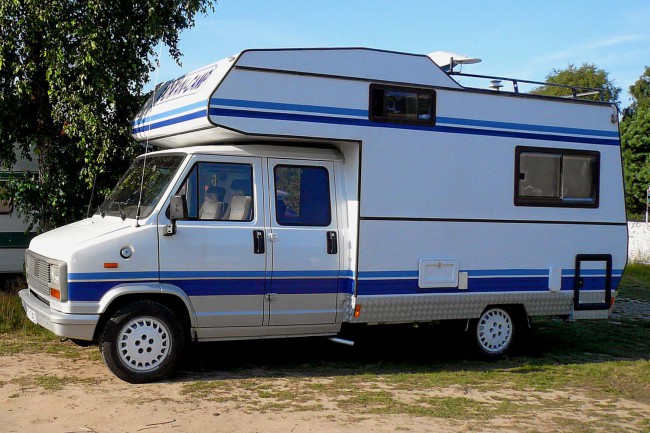

Wysłany: 2009-10-01, 22:58 malowanie kampera
| czy ktoś malował zabudowę aluminiową ,moja taka jakaś chciałbym odnowic ale czym pomalowac |

ja malowałem podkładem tlenkowym i renolakiem po wcześniejszym zmatowaniu
| Plik ściągnięto 358 raz(y) 221,2 KB |
| Plik ściągnięto 368 raz(y) 202,8 KB |

| zmatowaniu podkładu czy starego lakieru |

Radwan...autko wyszło zajedwabiście.... |

| radwan07 napisał/a: | | ja malowałem podkładem tlenkowym i renolakiem po wcześniejszym zmatowaniu |
doprecyzuj co matowiłeś i czym?
jak mógłbyś da zbliżenie kilkunastu centymetrów - |
