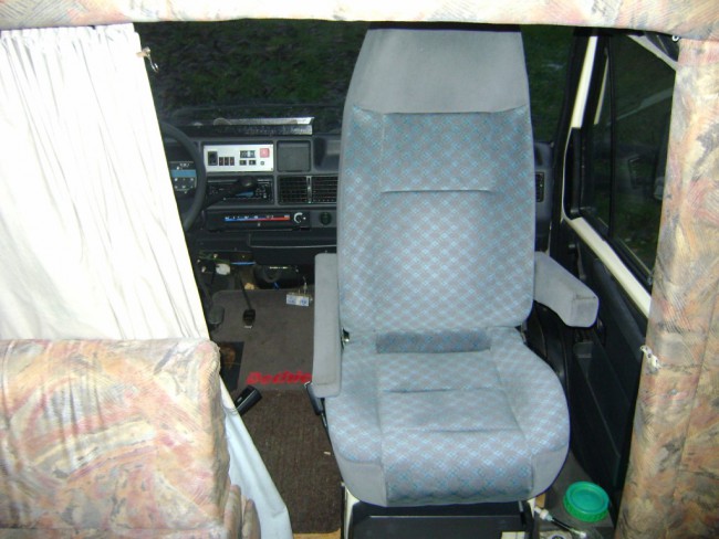

1.Nie wiem gdzie mam zbiorniki na wodę(obok siedzenia pasażera jest jakiś wielki zielony korek) czystą i szarą. i oczwiscie jak się ją spuszcza.

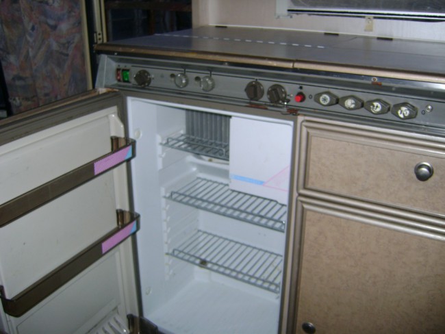

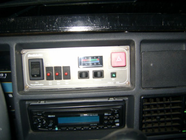

tak wygląda panel streujący
Myślę że wlew wody to ten zielony korek z prawej strony
bo na zewnątrz nie ma żadnego wlewu

1. 2 Aku (to pokładowe) niezbędne do działania wszystkich urządzeń w zabudowie
2. Tak ten zielony korek to wlew na wodę czystą
3. Butla gazowa niezbędna :)
4. odpalanie lodówki na gaz - kurek gazowy ten ze śnieżynką pionowo, kurek lodówki na maksa i wcisnąć i przytrzymać (w tym czasie powinna zgasnąć lampka od piezoodpalacza) i trzeba przytrzymać jeszcze około 20s aby się rozgrzał i nie gasł
5. odpalanie lodówki na 12v - kurek od gazu zamnknięty, kurek od lodówki na zero ten elektryczny na maksa i przełącyć przycisk (u cibie nad lodówką czerwony skrajny z lewej)
5. odpalanie lodówki na 230V - jw. tylko nie ten czerwony tylko zielony :)
6. piecyk - kurek na gaz (namalowany piecyk) pionowo - i na piecyku przekręć na maksa i wciśnij i przytrzymaj podobnie jak lodówka ok 20s
nad piecykiem powinien być panel gdzie masz trzy opcje 0, A - automatyczny nawiew, i chyba 1 gdzie możesz pokrętłem sterować prędkością nawiewu
7. Ciepła woda - chyba masz w kabinie przy kierownicy po lewej stronie - kurek na gaz (kranik) i na tym panelu odpalasz i regulujesz temperaturę w bojlerze (jest pod fotelem kierowcy) jak się pali czerwona lamka to znaczy, że nie zgasł !
8. kuchenka - chyba sobie już poradzisz :)
Na panelu sterowania od lewej masz główny wyłącznik prądu do zabudowy
bezpieczniki automatyczne (jak jest zwarcie to wyskoczy, po usunięciu zwarcia należy wcisnąć)
Potem voltomierz/poziomierz :) pierwszy prawdopodobnie to poziom w zbiornikach bródna/czysta drugi to volty na pierwszym/drugim aku
Zielona lampka powinna świecić jak podepniesz auto do 230V - i jak skończy ładować aku to powinna zgasnąć

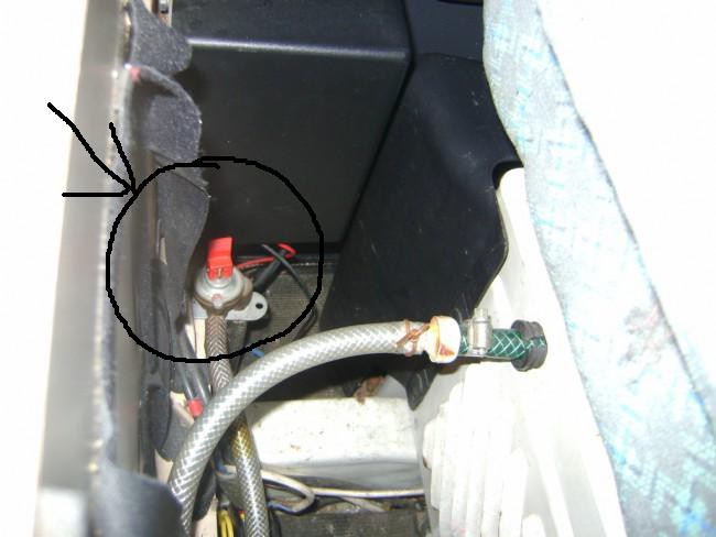

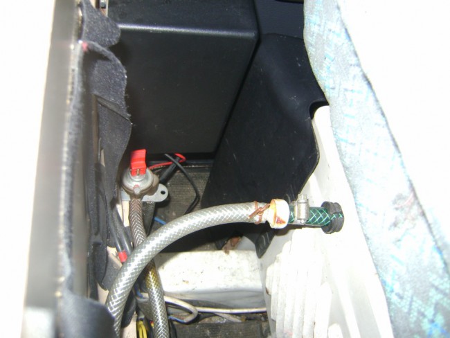

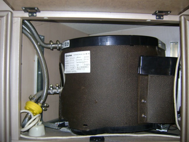

Wszystko fajnie działa ale nie mam pojęcia jak mam spuścić w wodę z bojlera
(bojler mam zamontowany pod sufitem w szafce)
będę wdzięczny za jakiekolwiek wskazówki
Próbowałem przez dolny zawór za siedzeniem kierowcy.
Ale nic nie leci
Zdejmowałem przewody z bojlera też nic
Może powinienem napełnić zbiornik czystą wodą i przegonić to wszysko przez kran????

Wysłany: 2009-10-30, 11:22   Zaworek
Na zdjęciu masz zaznaczony zawór spuszczania wody,powinny być 2 sztuki.
W tym polożeniu jak jest widoczny na fotce zaworek jest otwarty wqięc powinieneś mieć z glowy.. :szeroki_usmiech
Tak jest przynajmniej w moim kampiórku,jeśli się mylę to proszę szanowne gremium o poprawienie :ok
