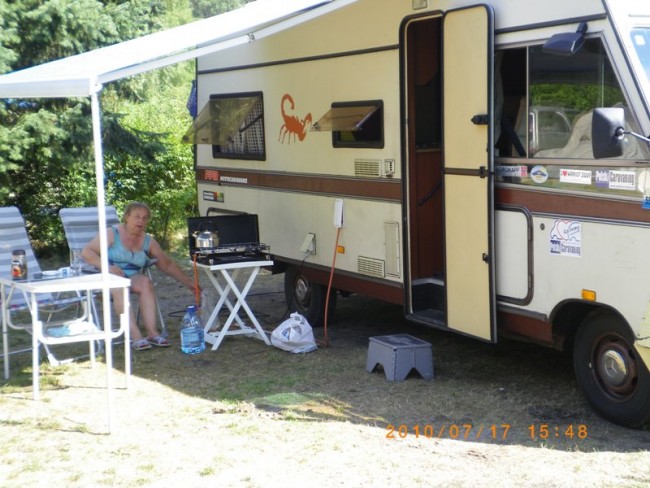

Wysłany: 2010-10-26, 22:04   Dodatkowa kuchenka zewnetrzna
Podlaczenie dodatkowej kuchenki z grilem dolozylem zewnetrze podlaczenie na szybkozlaczke .
Plik ściągnięto 139 raz(y) 123,76 KB
