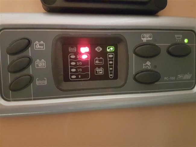

Witam
Jak w temacie:
Może ktoś spotkał się z innym zastosowaniem kontrolki zapełnienia zbiornika szarej wody w panelu PC-100 :?:
Od początku...
Na zlocie w Uniejowie w pewnym momencie (właściwie bez powodu) zaczęła mi migać ta czerwona kontrolka.
Wiedząc, że mam puste zbiorniki szarej postanowiłem "zresetować" elektronikę elektrobloku i pomogło. Nie na długo. W dzień wyjazdu powtórka z rozrywki, z tym że teraz już nic nie pomaga... :(
Pomyślałem, że zawiesił się czujnik poziomu w zbiorniku - choć nie wiem dlaczego, bo od jesieni ani razu zbiorniki nie były aż tyle napełniane. Dziś postanowiłem zalać oba zbiorniki (u mnie są dwa - jeden do zlewu drugi duży do łazienki) aby ewentualnie czujnik się odwiesił.
Nic to jednak nie dało.
Dodam tylko, że w ostatnie wakacje, kiedy faktycznie zbiornik napełniany z kuchni był pełen, to kontrolka świeciła na stałe. Teraz miga :!:
Jakieś pomysły :?: :?: :?:

Bywało i u mnie. Może przy podwyższonej wilgotności? Może farfocel?
Po jakim czasie zgasła.

Pomiar poziomu wody , zarówno czystej jak i brudnej, odbywa się na zasadzie rezystancyjnej.
W zbiorniku są zanurzone albo elektrody w postaci prętów albo w postaci styków w ściance zbiornika. Woda , będąca przewodnikiem elektrycznym zamyka obwód elektryczny przez styki elektrod. "Świrowanie" poziomu brudnej wody, polegające na wskazywaniu zapełnienie pustego zbiornika, jest wynikiem zabrudzenia wnętrza zbiornika przez osady - osady te na elektrodach, gdy są wilgotne, przewodzą prąd.
Dodatkowo fałszywe wskazania poziomu zbiornika brudnej wody mogą pojawić się też po jeździe w zimie. Złączki i styki kabli do czujnika pod podwoziem nie są zabezpieczone dobrze przed wilgocią. Problem powoduje słona woda i błoto spod kół gdy dostanie się na złącza.

Słusznie, dlatego mnie to przestało już dawno intrygować.
Praktycznie stosuję zasadę : Gdy kończy się czysta 3/4 zużyte. Zaczynam myśleć o luksusowym wypróżnieniu.

Właśnie wróciłem z garażu i po napełnieniu obu zbiorników ciepłą wodą, a następnie ich opróżnieniu kontrolka zgasła.
Faktycznie brudy mogły być przyczyną całego zamieszania, ale nadal nurtuje mnie dlaczego przy napełnieniu zbiorników do pełna kontrolka się świeci ciągłym światłem a wcześniej migała :confused
Kaimar, oczywiście wirtualne :pifko dla Ciebie za podpowiedź. Może innym ta wiedza też się przyda... :ok

U mnie ucho żony jest skuteczniejsza niż czujnik. Słyszy jakieś inne bulgotanie używając zlewu w kuchni i nigdy się nie myli. Ja nie słyszę.

U mnie też cholerstwo zaczęło świecić ciągle - po zimowym wyjeździe właśnie... A zbiornik, jak to zimą, stale otwarty. Czyli pora na tzw. CIP zbiornika ;)

Przyda się przyda,bo u mnie stało się to samo i też po Uniejowie.
Tylko z małą różnicą,kontrolka nie mruga,a świeci na stałe.Usterka na pewno taka sama jaką opisał wcześniej Mariusz (kaimar)
-zabrudzony zbiornik lub styki.

Może też w ekstremalnym przypadku być zwarcie kabelkó na zew zbiornika. Złącza są niedaleko siebie. Jakieś błoto itp. zawilgnie i łączy knektory.

Też tak może być,przejrzę również i te styki na kabelkach.

W poprzednim kamperku (Chausson) też miałem takie objawy.
To wina styków jak są zasyfione szlamem i resztkami z mycia.
Masz otwór rewizyjny , odkręć zakrętkę i przeczyść styki.
