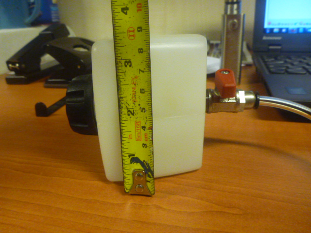

Tak sobie właśnie pomyślałem że na tą wężownicę idealnie będzie się nadawać rurka hydrauliczna od sterowania zaworami.A mam tego tutaj w pracy całe kilometry w kilku rozmiarach.Do tego mam tu giętarkę i czas do stycznia :) . Sześć metrów rurki o wewnętrznym przekroju 6mm i zewnętrznym 10mm powinno chyba wystarczyć.Czy lepiej dać grubszą ???
Ta 10 będzie fajna bo po prostu wystarczy jak nałożę na nią węże i opaskę.
Do tego znalazłem fajny zbiorniczek wyrównawczy z zaworkiem i korkiem z odpowietrzeniem.
Pojemność na oko kubek (200-250ml.). Powinien się nadawać.
Jutro wstawię fotki jak mi wyszła nagrzewnica. :)
