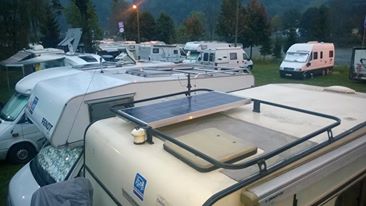

Kiedyś kampery były wyposażone w maszt antenowy ...
Plik ściągnięto 2748 raz(y) 18,2 KB
