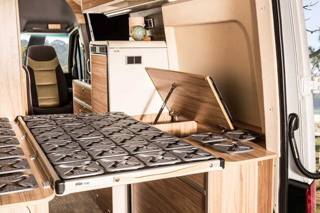

przy okazji wiecie może gdzie kupić takie podkładki pod materac ?

To są takie sprężyny z tworzywa, mam takie w Nuggecie. W katalogi Frankany widziałem, producent Froli
https://www.dlaspania.pl/producenci/froli
https://www.frankana.de/d...7.html#v_86_175
