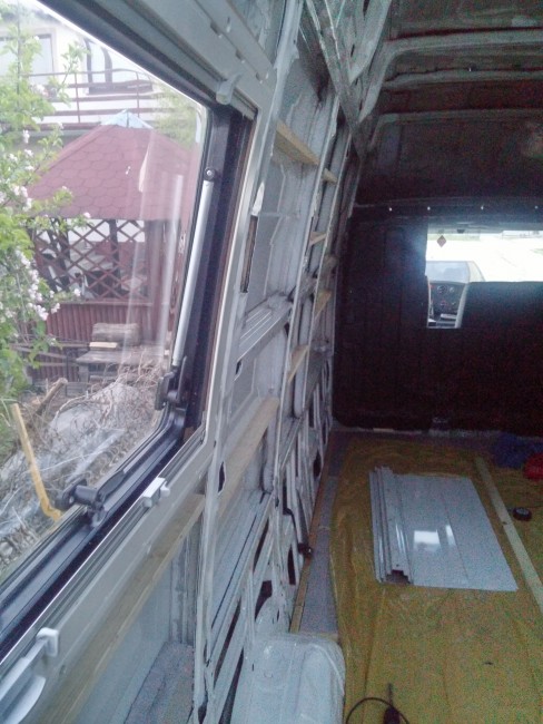

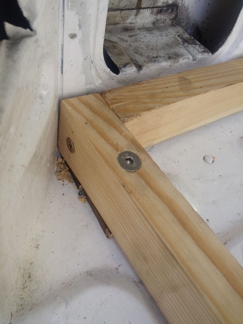

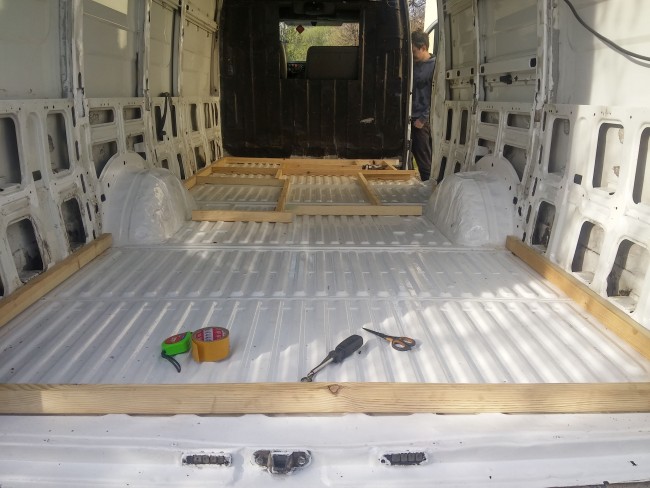

Wysłany: 2017-09-24, 11:55   2. Izolacja/stelaż podłogi
No i dalej.

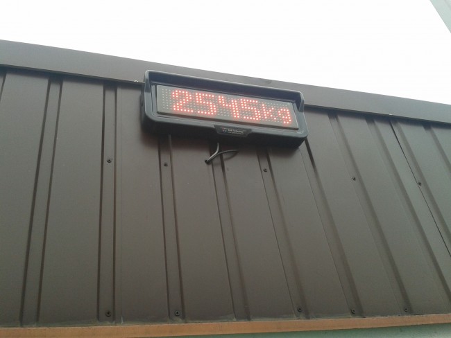

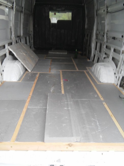

1 maja położyłem pierwszą deskę stelażu podłogi, w międzyczasie byliśmy na wadze, ze 150 kilo starej sklejki, i gratów zostało wyjęte, waga z pełnym bakiem paliwa.
Więc waga startowa ok 2400 kg, dużo.
Wszystkie legary zostały przymocowane na przestrzał śrubami z nierdzewki m8 do podłogi, i zwiercone ze sobą. Legary 5 na 3 cm.
Pomiędzy 5 cm styroduru.
Legary oprócz podniesienia podłogi, posłużyły później jako stelaż do dalszej zabudowy.

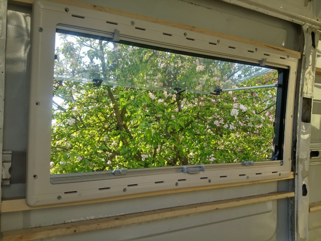

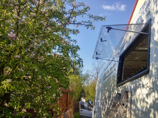

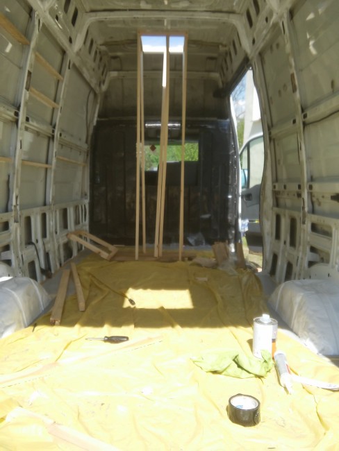

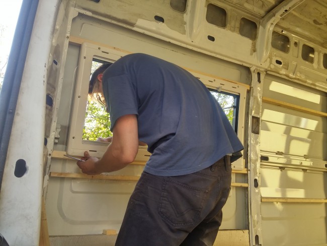

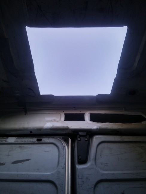

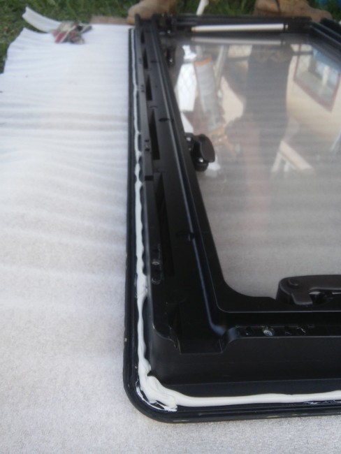

Wysłany: 2017-09-24, 12:17   3. Okna
Okna mamy 3, bałem się, że będzie mało światła, ale w zupełności wystarczy.
1 okno boczne seitz s4 110x55 w sypialni co by mieć widoki z rana i 2 okna dachowe mini heki plus, te do kamperów.
Z tym bocznym było dużo strachu, czy aby krągłości auta nie będą się z oknem zgrywać, ale się zgrały finalnie.
Okno boczne wklejone na dekaseal 8936, a okna dachowe na wałek butylowy, z racji przetłoczeń.
Ja użyłem po prostu podwójnego wałka w tych miejscach, i wszystko jest szczelnie. Padało z 1,5 miesiąca zanim położyłem ściany, także sprawdzone.
Wszystkie okna oczywiście wzmocnione stelażami z kantówek 5x3 cm, wklejone na wurth k+d klej i szczelniwo.
Dodatkowo, do wszystkich okien musiałem dobrać nowe śruby, oryginalne z zestawów były za krótkie. Także wypad do sklepu, kątówka i wszystko gra.
Ps. finalnie wzmocnienia ciąłem, a właściwie to wyciąłem jedno przy oknie bocznym, i 1 wzmocnienie przy suficie, później wzmocniłem te miejsca dodatkowo kantówkami.

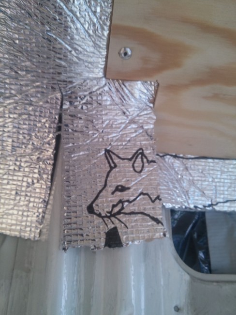

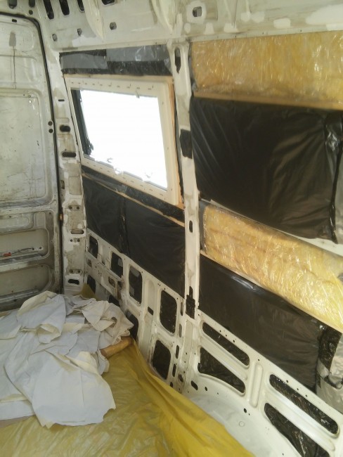

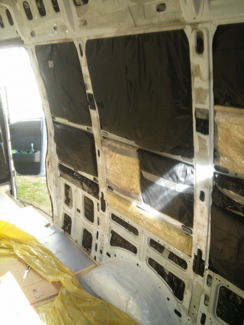

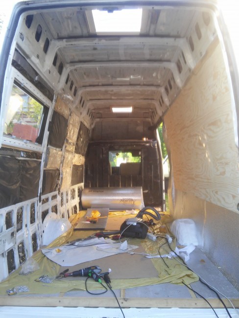

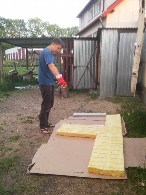

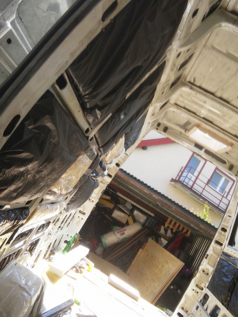

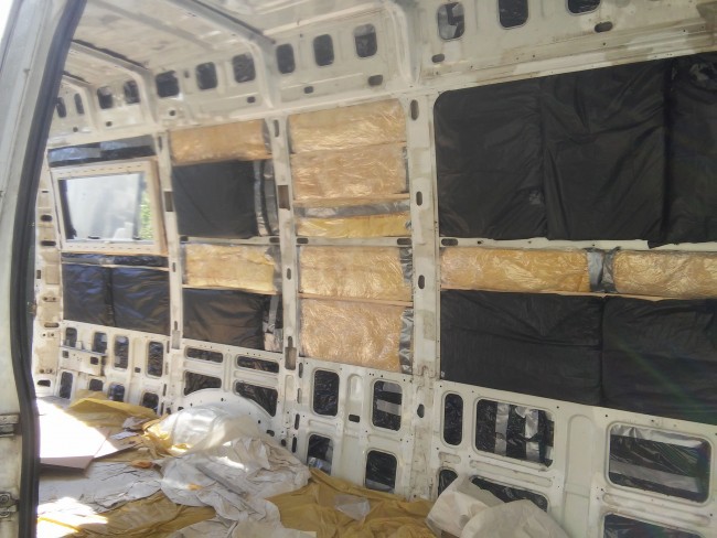

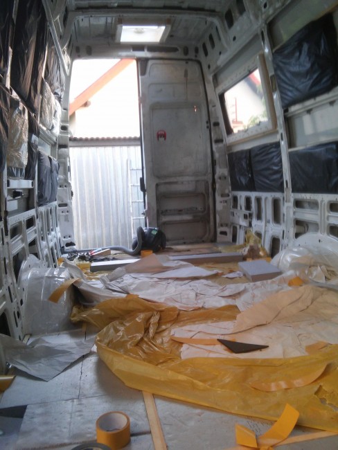

Wysłany: 2017-09-24, 12:48   4. Izolacja
xbartman dzięki za podpowiedź, wygląda na to, że ze zdjęciami jest już ok, piwko poleciało :ok
zbyszekwoj tak jakoś przy zakupie auta się przyjęło, nazwa właściwa przyjdzie z czasem, myślę, że Pan Adam się nie obrazi :)
Pomysł izolacji wzięty żywcem z "budowa domka ze złomka", za który Panu
Toscanerowi serdecznie dziękuje. Znam teraz ten ból owijania wełny od podszewki, zwłaszcza po obrobieniu największego Iveco w ten sposób :spoko
Izolacja to wełna w workach, grubość 5cm ursa platinum współczynnik przenikalności 0,32.
Wszystko szczelnie poobklejane.
Trochę zachodu z tym było, nie powiem, ale daliśmy rade.
Wełna jest włożona wszędzie tam gdzie dało się ją upchać, wszystkie wzmocnienia, profile itd.
Na wełnie wszędzie dodatkowo alufox, szczelnie położony i pozaklejany taśmą aluminiową na łączeniach.
Po 10 dniach w średnio ciepłym klimacie, nasza polska szara jesień, mogę powiedzieć, że sprawdza się bardzo dobrze, oczywiście trzeba czasem odpalić Trume ale nie zdarzyło się, żeby chodziła dłużej jak 30 min.
Po wieczornym nagrzaniu, nad ranem w środku jest ok, pobudka nie powoduje szoku termicznego :ok

Wysłany: 2017-09-24, 13:27   Re: 4. Izolacja
Na fotce z czarnymi workami w scianie wygląda jak auto Escobara :)

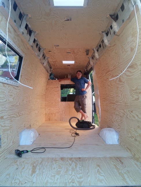

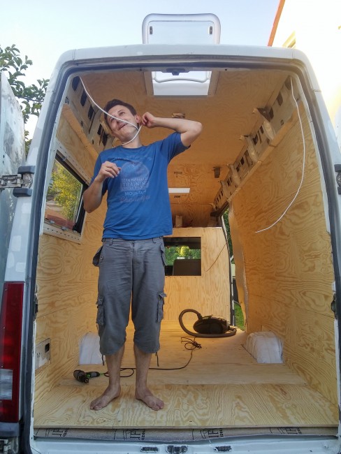

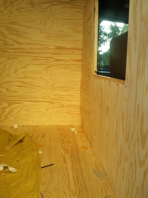

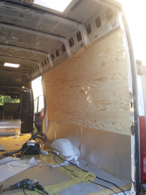

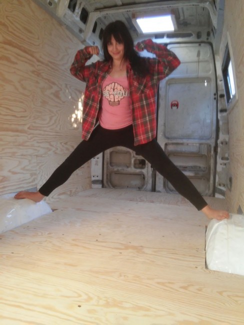

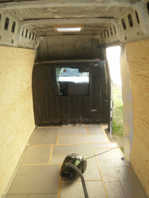

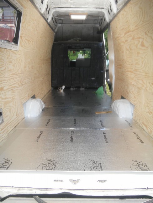

Wysłany: 2017-09-24, 14:21   5. Ściany i podłoga no i sufit
Więc tak, na ściany poszła sklejka 4mm, sufit również 4mm, w międzyczasie pociągnięte zostały kabelki do świateł przekrój 1,5mm2, i wycięte otwory na plafony ledowe 6w.
Sklejka nitowana do wzmocnień karoserii.
Na podłodze alufox, sklejka 12mm, przywiercona do legarów w podłodze. Wkrętami fi 6.
W poprzednim wątku pojawiły się kominki na suficie, wklejone na wurth k+d, kominki dwa, jeden do trumy, drugi do okapu kuchennego.
Na zdjęciach moja luba niczym znany aktor filmów sztuk walki, oraz ja ostrzegający do czego może doprowadzić budowa w takim tempie. Pół żartem, pół serio :wyszczerzony:
A no i panele szwedzkie 8-) czyli wykładzina pcv grubość 3mm

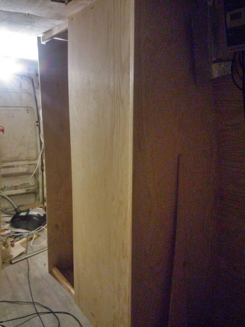

Wysłany: 2017-09-24, 14:24   5. Ściany i podłoga no i sufit
Tu więcej fotek
Gdzieś tam na zdjęciach pojawia się również początek półki nad kabiną.
Spód ze sklejki 8mm, reszta standardowo 4mm.

Wojciechu
Nazwa załogi: marwoj
Dołączył: 20 Wrz 2013
Piwa: 159/151
Skąd: Zgierz
Wysłany: 2017-09-24, 14:48
Na szóstym i dziewiątym zdjęciu widać kto będzie od rządzenia, a kto od odkurzania.
Tak bardziej poważnie - zazdroszczę w pozytywnym znaczeniu ludziom, którzy potrafią sami zbudować kampera - będzie fajny. No i faktycznie Iveco jest super - choć chyba węższy od Ducato. Trzymam kciuki za finał prac. ;) :spoko

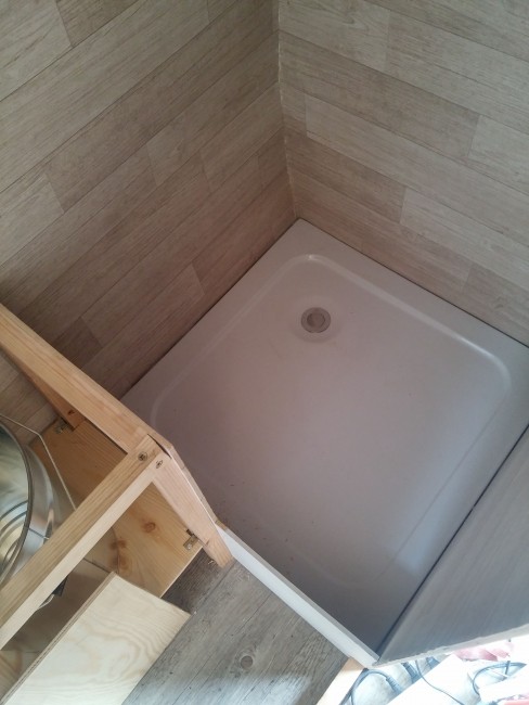

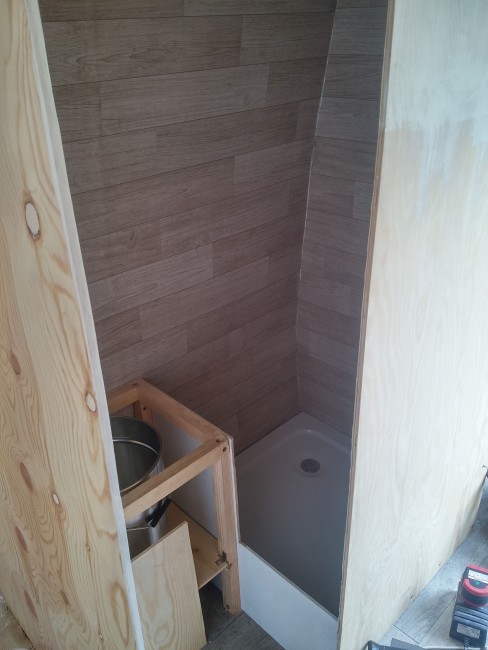

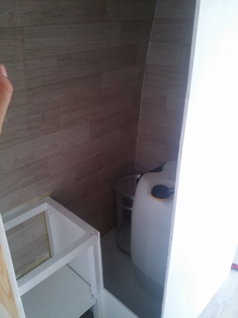

Wysłany: 2017-09-24, 16:05   6. Łazienka
Dziękujemy i pozdrawiamy
Iveco faktycznie zwęża się ku górze, natomiast siedząc teraz w łóżku patrząc na ściany całkiem fajnie się zaokrąglają :)
Jeszcze jedna sprawa, mój wzrost, mam 190 cm, i łóżko musi być wzdłuż, iveco to jedyne auto w tym przedziale kwotowym które pozwala zrobić łóżko w takiej formie, tak, żeby reszta się zmieściła.
A więc przejdźmy do łazienki, ściany ze sklejki 8mm połączone ze sobą kątownikami, i przymocowane do podłogi i sufitu.
Brodzik udało się wstawić 70x70, miejsca, aż nadto.
To co widać na zdjęciach to podstawa dla toalety kompostującej albo też rozpoczynającej proces kompostowania.
Drzwi do łazienki w dalszej części relacji, dodam, że są przesuwane.
Ściany w łazience wyłożone wykładziną pcv cienką, na zakładkę, i szczeliny uszczelnione wurthem k+d.
Woda z brodzika ścieka prawidłowo jak stoimy na prostej nawierzchni.
W łazience jest podniesiona podłoga o 5 cm, brodzik osadzony na sklejce 8mm i wypełniony stryodurem dla podparcia.
Krany, zasłonki, i instalacja wodna będzie opisana później.
