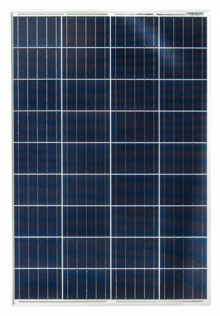

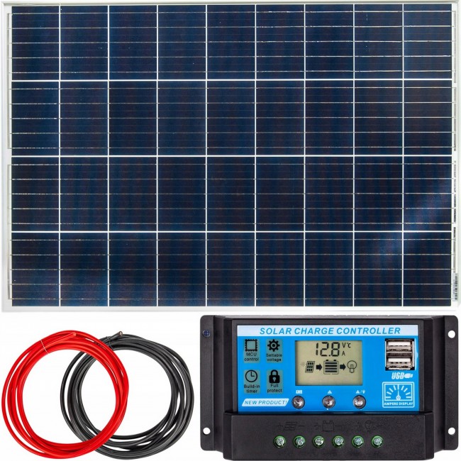

Wysłany: 2019-06-08, 15:54 PANEL SOLARNY BATERIA SŁONECZNA
PANEL SOLARNY BATERIA SŁONECZNA 100W 12V REGULATOR
Parametry
Stan: Nowy
Faktura: Wystawiam fakturę VAT
Waga (z opakowaniem): 8 kg
Rodzaj: panel solarny
Moc: 100 W
Kod produktu: akumulator ładowarka prostownik do akumulatora USB
Opis
GOTOWY ZESTAW FOTOWOLTAICZNY
Z FUNKCJĄ CZUJNIKA ZMIERZCHOWEGO
- PANEL 100W
- REGULATOR NAPIĘCIA 10A
- PRZEWODY
ZAWARTOŚĆ ZESTAWU:
PANEL FOTOWOLTAICZNY POLIKRYSTALICZNY CL020-12P O MOCY 100W
Wymiary: 970 x 660 x 35mm
W ZESTAWIE KOMPLET OKABLOWANIA :
-ODCINEK 2M do połączenia panel z regulatorem
-ODCINEK 2M do połączenia regulatora z akumulatorem

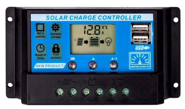

REGULATOR NAPIĘCIA 10A 12/24V Z FUNKCJĄ ZMIERZCHOWĄ I 2x USB
Regulator posiada programowalną funkcję czujnika zmierzchowego.
Istnieje możliwość uruchomienia podłączonego odbiornika po zachodzie słońca na konkretną ilość godzin.
Ponadto regulator może zostać w przyszłości rozbudowany o kolejne panele, dzięki czemu możemy pozyskiwać większą ilość prądu.
Regulator ładuje akumulatory metodą PWM. Moduluje zakres napięcia od, 0 do 100%, co pozwala na szybkie i stabilne ładowanie akumulatora niezależnie od pogody i stanu systemu solarnego.
PODWÓJNE ZŁĄCZE USB
Ustawienia regulatora:
Włączanie/wyłączanie odbiorników.
Włącznik zmierzchowy (włączanie odbiorników na dany czas po zachodzie słońca).
Programowalny do 15h.
Zabezpieczenia regulatora:
Zwarcie baterii słonecznej.
Przeciążenie po stronie odbiornika.
Odwrócona polaryzacja akumulatora.
Ochrona przed przegrzaniem.
Oferujemy również możliwość zbudowania zestawu fotowoltaicznego na życzenie klienta.
Parametry techniczne regulatora:
Zabezpieczenie przed rozładowaniem: 11,1V / 22,2V
Punkt przywrócenia obciążenia: 12,5V / 25V
Maksymalne napięcie wejściowe(z paneli): 48V
Klasa wodoodporności: IP30
Max. prąd ładowania (prąd paneli): 10A
Max. prąd obciążenia: 10A
Napięcie pracy: 12V 24V DC
Pobór własny: < 6mA
Temperatura pracy: -20C do +60 C
Wymiary: 97 x 66 x 25mm (dł./szer./wys.)
2x USB
Kompensacja ładowania ze względu na temp.: - 30,0mV/1 st. C/2V

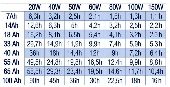

ORIENTACYJNY CZAS ŁADOWANIA AKUMULATORÓW

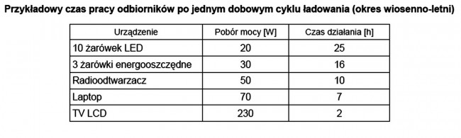

Przedstawiona obok tabela prezentuje czas potrzebny do naładowania dostępnych na rynku akumulatorów w zależności od mocy układu fotowoltaicznego.
Bateria słoneczna 100W bez problemu naładuje akumulator pojemności 33 Ah w niespełna 6 godzin od pełnego rozładowania!!!

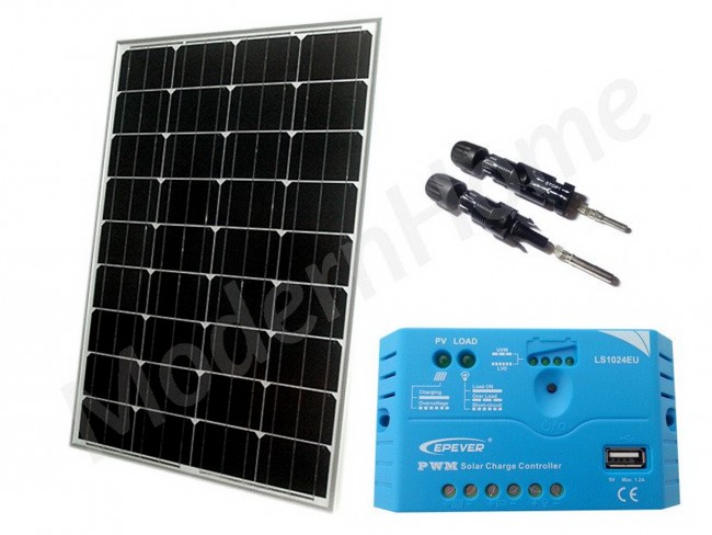

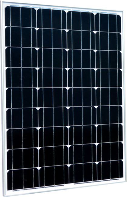

Wysłany: 2019-06-08, 16:03 Zestaw Bateria słoneczna 100W 12V
Zestaw: Bateria słoneczna 100W 12V + regulator ładowania 10A + złączki MC4
Dół formularza
Zestaw zawiera monokrystaliczną baterię słoneczną 100W 12V i regulator ładowania JUTA CM1012 10A 12V
Opis urządzeń poniżej:
Monokrystaliczna bateria słoneczna 100W 12V DC to produkt przeznaczony do instalacji niepodłączonych do sieci energetycznej.
Co to oznacza dla Państwa?
Bateria 100W zazwyczaj jest używana wraz z akumulatorem wszędzie tam, gdzie nie ma dostępu do prądu z sieci energetycznej. Aby stworzyć własną minielektrownię, wystarczy bateria, akumulator i regulator ładowania. Montaż urządzeń jest bardzo prosty, wystarczy podłączyć kilka przewodów, aby cieszyć się darmową energią.
Zalety modelu 100W:
* Niewielkie wymiary 945x670x30mm i waga: tylko 7 kilogramów, oznaczają, że bateria jest jak najbardziej przenośna, można ją również bez problemu umocować na dachu pojazdu, czy na łodzi.
* Spore możliwości: bateria 100W jest w stanie wygenerować do 27 Ah na dobę latem, w polskich warunkach. Oznacza to, że można używać jej wraz z akumulatorem do 66Ah bez ryzyka jego przeładowania. Bateria jest oczywiście w stanie podtrzymać napięcie na znacznie większych akumulatorach do 220Ah włącznie.
* Łatwy montaż: solidna aluminiowa rama pozwala na łatwy montaż baterii zarówno na dachu budynku, na słupie (przy zasilaniu znaków aktywnych, czy ulicznego oświetlenia LED). W przypadku pojazdów stosuje się uchwyty montażowe z tworzywa sztucznego, przyklejane do dachu pojazdu, tak, by nie dziurawić powierzchni dachowej.
* Każda bateria posiada umieszczony na odwrocie wodoodporny boks przyłączeniowy z wyprowadzonymi przewodami zakończonymi złączkami MC4.. Gniazdo (plus) znajduje się po prawej stronie boksu, kiedy jest on widoczny u góry panela
* Tworzenie większych systemów nigdy nie było prostsze: Baterie słoneczne można ze sobą łączyć: równolegle, w celu zwiększenia mocy systemu, lub szeregowo, w celu zwiększenia napięcia systemu. Przy połączeniach szeregowych należy pamiętać o dobraniu właściwego akumulatora/banku akumulatorów i regulatora ładowania. W przypadku baterii 100W maksymalne napięcie systemu to 1000V DC.
* 3 - letnia gwarancja na baterie od ModernLights, 20 - letnia gwarancja mocy od producenta baterii słonecznych oznaczają, że mogą Państwo spać spokojnie, jesteśmy pewni, że oddajemy w Państwa ręce produkt, który cechuje wysoka jakość i niezawodność!

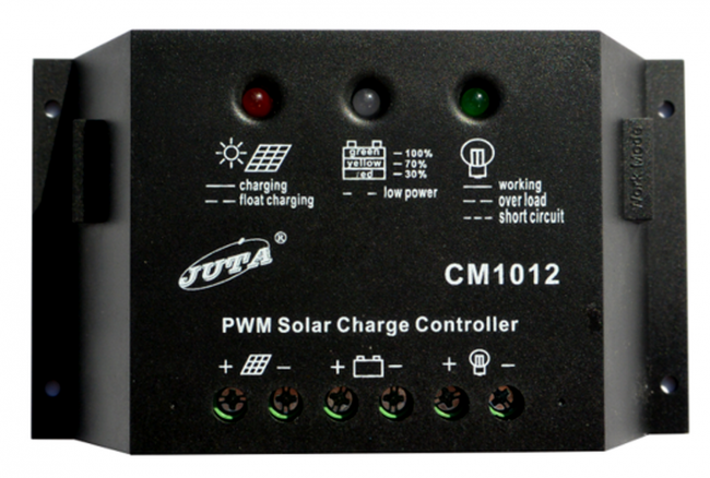

Regulator ładowania JUTA CM1012 10A to urządzenie przeznaczone do obsługi baterii słonecznych. Model 10A pozwala na podłączenie do 120W baterii w systemie 12V (maksymalny prąd baterii to 10A).
CM1012 10A jak każdy regulator ładowania umieszczony jest pomiędzy baterią słoneczną a akumulatorem. Służy do efektywnego zarządzania ładowaniem akumulatora, zapobiega jego rozładowaniu przez baterie słoneczne w nocy, i przed przeładowaniem pełnego akumulatora w dzień.
* Do regulatora można dodatkowo podłączyć urządzenie 12V o maksymalnym prądzie 10A. Oznacza to możliwość zasilania urządzenia ok.120W 12V DC, przy zachowaniu pełnej kontroli przed nadmiernym rozładowaniem akumulatora.
CM1012 10A posiada trzy wbudowane diody: pierwsza oznacza ładowanie, druga pokazuje stan naładowania akumulatora (100%/70%/30%), trzecia oznacza status podłączonego obciążenia).
* Prosta konstrukcja regulatora i czytelnie oznaczone gniazda sprawiają, że jest to urządzenie przeznaczone dla mało zaawansowanych użytkowników. Regulator pracuje całkowicie automatycznie, nie wymaga ingerencji użytkownika.
* Regulator posiada zabezpieczenia przed przeładowaniem po stronie solarnej, przed odwróconą polaryzacją, zabezpieczenia przeciwzwarciowe i przeciwprzepięciowe
* Model ten oferowany jest z opcją ładowania urządzeń poprzez wbudowany port USB (5V 1A). Naładuje telefon komórkowy, aparat czy GPS!
* Producent urządzenia udziela na nie 24-miesięcznej gwarancji.
WAŻNE! Regulator pracuje WYŁĄCZNIE z napięciem 12V, podłączenie go do baterii słonecznej lub akumulatora pracującego z napięciem 24V spowoduje jego uszkodzenie!
Komplet łączników MC4, najpopularniejszego obecnie standardu łączenia przewodów solarnych.
Pozwalają na wygodne podłączanie i rozłączanie baterii słonecznych z regulatorem, w zależności od potrzeb.
Ułatwiają przenoszenie baterii z miejsca na miejsce, czy też zmianę ładowanego akumulatora, bez potrzeby demontażu przewodów baterii słonecznych.
Gwarancja 24 miesiące.
Napięcie Vmp: 17,8V
Typ ogniw: Monokrystaliczne
Moc: 100W
Napięcie jałowe: 22,3V
Prąd zwarciowy: 6,07A
Prąd Imp: 5,62A
Zakres tolerancji mocy: +/- 3%
Temperatura pracy: - 40 do + 80st.C
Waga: 7kg
Wymiary (dł x szer x wys): 945x670x30mm
Towary w zestawie
1x Bateria słoneczna 100W 12V (mono)
1x Komplet łączników MC4 do baterii słonecznych
1x Regulator ładowania CM1012 10A 12V z portem USB
Producent: Sungold
Kod produktu: B100W+R10A+MC4
Gwarancja: 36 miesięcy
Produkt dostępny w bardzo dużej ilości
Wysyłka w ciągu 14 h 20 min
Koszt od 24,00 zł
Cena zestawu
432,20 zł / szt.
Suma cen towarów sprzedawanych oddzielnie 454.90zł
Oszczędzasz 4.99% (22,70 zł), kupując w zestawie. Kup 2 szt. i oszczędź2%

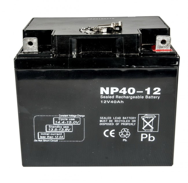

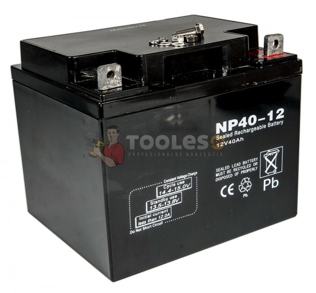

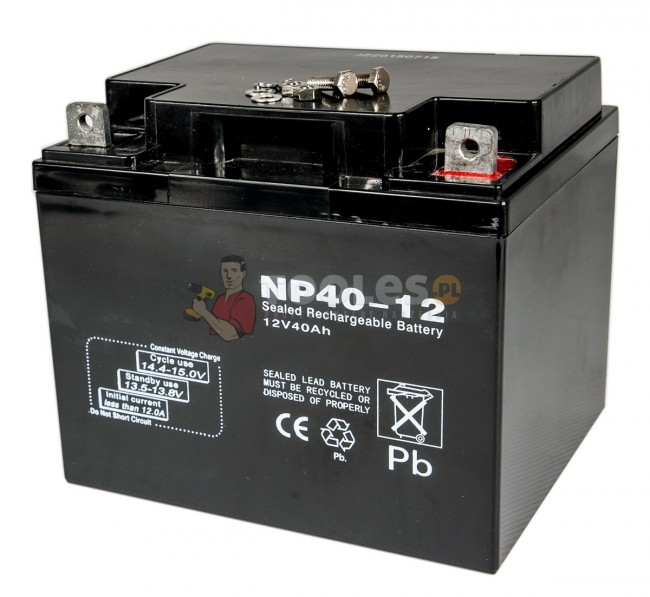

Wysłany: 2019-06-08, 16:40 Akumulator żelowy AGM 12V
Akumulator żelowy AGM 12V 40Ah Bezobsługowy VOLT POLSKA
do panela
Producent: VOLT Polska
Kod towaru: AKU5
Dostępność: dostępny
Wysyłka
Dostawa w ciągu 1-2 dni
Ocena klientów: 0.00 Dodaj komentarz
Cena sugerowana: 399.00 zł(-25%)
Nasza cena: 299.00 zł + koszt dostawy
Opis towaru
Akumulator żelowy AGM 12V 40Ah bezobsługowy VOLT POLSKA
Akumulatory bezobsługowe wykonane są w technologii AGM i przeznaczone do stosowania w systemach zasilania awaryjnego jak i innych aplikacjach, w których akumulator pracuje cyklicznie lub buforowo.
Charakteryzują się wysoką odpornością na głębokie rozładowania
Świetnie absorbują gazy.
Projektowana żywotność wynosi 8-10 lat dla 20-25°C.
Wyprodukowane w fabryce akumulatorów YUASA.
Zastosowanie
Zasilanie rezerwowe, CO
Systemy automatyki oraz jako źródło energii w urządzeniach przenośnych
Zasilanie silników i innych urządzeń w trybie pracy cyklicznej
BEZPIECZNY ZAKUP
24 m-c gwarancja
Towar posiada 24 miesięczną gwarancję
Możliwość zwrotu towaru bez podawania przyczyny w ciągu 14 dni
Szczegóły
Kod producenta: NP40-12
Napięcie: 12V
Pojemność akumulatora: 40Ah
Waga: 11,9 kg
Wymiary: 196 × 166 × 175 mm (dł. × szer. × wys.)

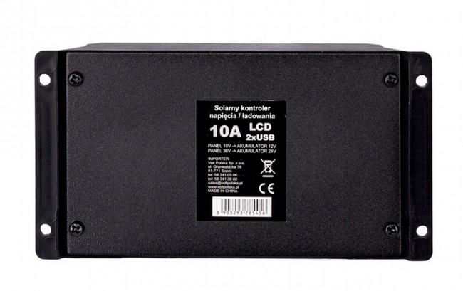

Co robicie, żeby przy zasilaniu z paneli światło nie mrugało? Wieczorem jak panele nie ładują jest ok, natomiast w dzień w sieci muszą pojawiać się jakieś zakłócenia.
Macie jakieś sugestiie? |
dziwaczek
Nazwa załogi: dziwaczki
Pomógł: 17 razy Dołączył: 30 Sie 2010 Piwa: 58/18 Skąd: Osowiec/Mazowieckie
Wysłany: 2019-06-08, 20:56
U mnie nic nie mruga - może to kwestia regulator |
_________________ Dziwaczek II oraz Dziwaczek I
Horte
Twój sprzęt: Ford Nobel Art
Pomógł: 3 razy Dołączył: 16 Lip 2017 Piwa: 13/8 Skąd: okolice Poznania
Wysłany: 2019-06-08, 21:03
Regulator mam taki najtańszy 20A z wyświetlaczem. Być może, to w nim jest problem. |
dziwaczek
Wysłany: 2019-06-08, 21:06
kwestia stabilizacji napięcia |
Horte
Wysłany: 2019-06-08, 21:28
Tak, tak tylko jaki układ zastosować do stabilizacji? |

W moim przypadku sprawa wygląda tok, że po załączeniu panelu sterowania zabudową pojawia się mruganie Led. Jak pracuje tylko za zasilaniu zewnętrznym, to jest dobrze.
Jak pracuję na solarze i włączę obciążenie np. wentylator, to też nie mruga. Czyli jak napięcie mam 13.4 to mruga a jak 13. 2 to już nie.
Coś dzieje się w takim razie jak akumulator jest w pełni naładowany. |
reaven22
Pomógł: 25 razy Dołączył: 19 Mar 2018 Piwa: 117/14 Skąd: WGM
Wysłany: 2019-06-09, 15:13
Przetwornica stabilizuje napięcie wyjściowe, po zastosowaniu LEDy nie będą mrugać. |
