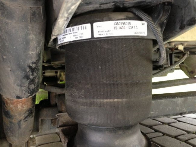

Wysłany: 2013-05-09, 15:02   Zawieszenie pneumatyczne,problem z nieszczelnoscią poduszki
Prośba o diagnozę,o ile wirtualnie to możliwe.
Dzisiaj stwierdziłem że po 10-ciu minutach schodzi Mi do zera powietrze z jednej poduszki,druga ok,trzyma.Mam 3 stopniową regulacje wysokosci,po podniesieniu na max nie widać żadnych uszkodzeń na gumie a powietrze przedostaje się na zewnątrz w dolnej części od strony wewnętrznej.
Czy możliwe jest że coś popuściło w środku poduszki?Jedyne co ostatnio było robione to wymiana koła,Kamperek był podniesiony tak że koło zwisało luzno i własnie ta poduszka była rozciągnięta max.Czy miało to coś wspólnego,nie wiem,napisałem o tym bo to jedyne co było robione.
Ps
Dodam jeszcze,iż poprzedni użytkownik autka wymieniał poduszki,"jedna się uszkodziła i wymieniłem dwie na mocniejsze" :roll: zatem mają one ok 3 lata.

Piwa: 564/753
Wysłany: 2013-05-09, 16:17
Przykro mi ale nie potrafię na odległość stwierdzić co jest uszkodzone w Twoim miechu a nie jak sądzisz poduszce ...
Może gdybyś dokładnie stwierdził miejsce nieszczelności ( testerem ) ... może ...

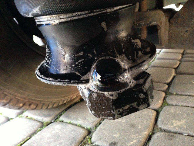

Wysłany: 2013-05-09, 17:29
"Pokamperowałem"co nieco pod Kamperkiem,i taki hit na foto uchwyciłem,ofukałem wspornik
dolny w koło i nieszczelność jest w jednym miejscu,jak na foto.(pomiędzy metalową częścią miecha a wspornikiem czy łapą jak zwał)
Bez demontażu zapewne się nie obejdzie,tylko się zastanawiam czy samo odkręcenie dolnej części miecha pozwoli go nagiąć i coś zobaczyć,czy szkoda czasu i wymiana na nowy.
Przy okazji pytanie,czy takie miechy dobiera się stosownie do obciążenia pojazdu?
Plik ściągnięto 17561 raz(y) 125,11 KB
Fux
Dołączył: 12 Sie 2007
Piwa: 29/96
Skąd: ze wsi
Wysłany: 2013-05-09, 17:50
A te poduchy nie powinny mieć jakiś adapterów między elementem zawieszenia a samą dolną częścią poduszki?
Wygląda na to, że w miejscu nieszczelności doszło do wygięcia dolnego kołnierza poduchy.
To także mogła być przyczyna poprzedniej wymiany.
Sprawdź z drugiej strony.

HENRYCZEK
Dołączył: 17 Lis 2011
Piwa: 81/131
Skąd: Południe
Wysłany: 2013-05-09, 18:02
Druga strona tak samo zamontowana,może faktycznie coś nie dopracowane i się przeciera.

Piwa: 564/753
Wysłany: 2013-05-09, 19:52
Faktycznie brakuje dolnej podstawy wzmacniającej ...
Czy ten continental od dołu jest składany czyli czy od dołu widać śruby montażowe , imbus lub gwiazdka ...? Jeśli są to trzeba ją rozkręcić , uszczelnić i skręcić dodając podstawę ...jeśli to wersja nierozbieralna to...tylko nowe lub testowo spaw gazem ... może się udać :-P

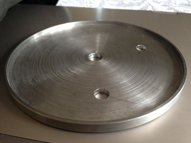

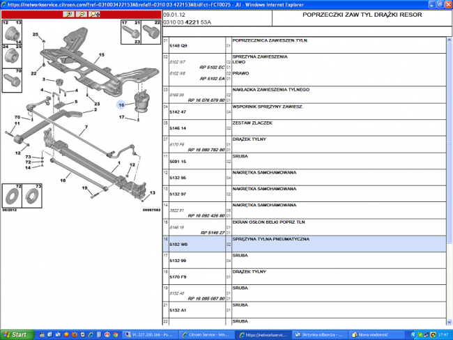

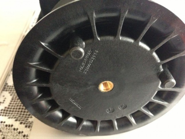

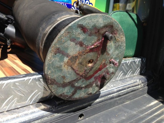

Zdemontowałem poduszkę(sprężyne pneumatyczna) i widać że ktoś tam już coś czarował żywicą.?
Zakupiłem nową poduchę i dorobiłem zgodnie z sugestiami podkładke pod dolną część,chociaż na schemacie nic takiego nie widzę./Tylko czy prawidłowo odczytałem rysunek/
Zastanawiam się czy dorobioną podkładę przykręcic do wspornika(rys nr 2) na stałe dodatkowymi śrubami,czy tylko położyć i skręcic jedną śrubą tak jak fabrycznie było?

Piwa: 564/753
Wysłany: 2013-05-27, 16:08
HENRYCZEK napisał/a:
normalnie przykręć bez dodatkowego kombinowania :spoko
