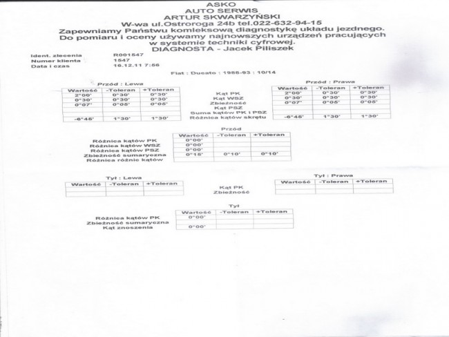

Wysłany: 2017-02-07, 22:36   Geometria FIAT

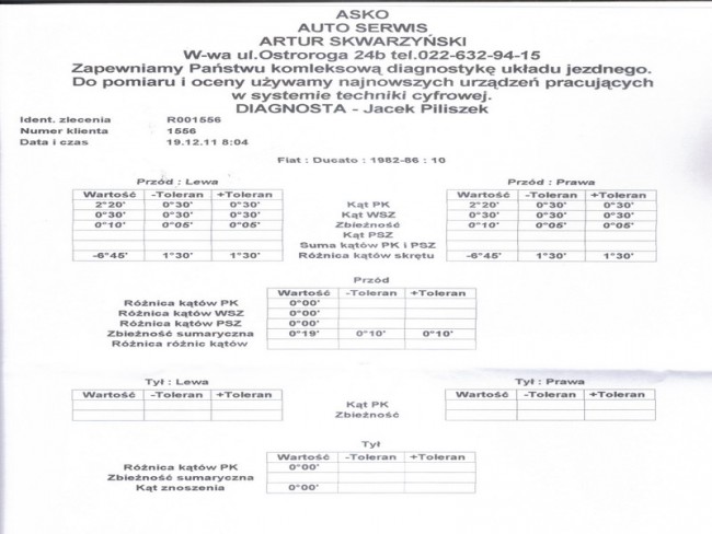

Geometria 1982 do 2006
Plik ściągnięto 27 raz(y) 88,19 KB

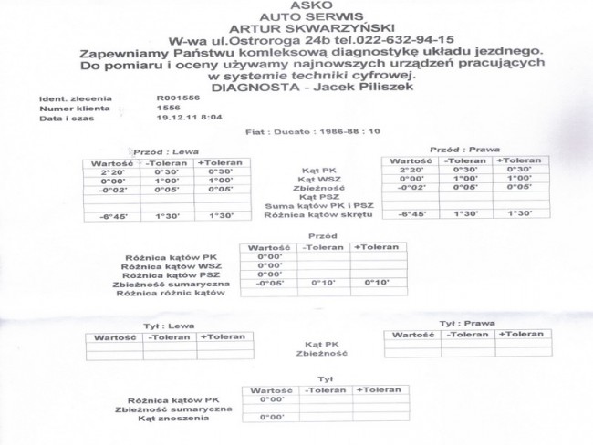

Plik ściągnięto 26 raz(y) 88,56 KB

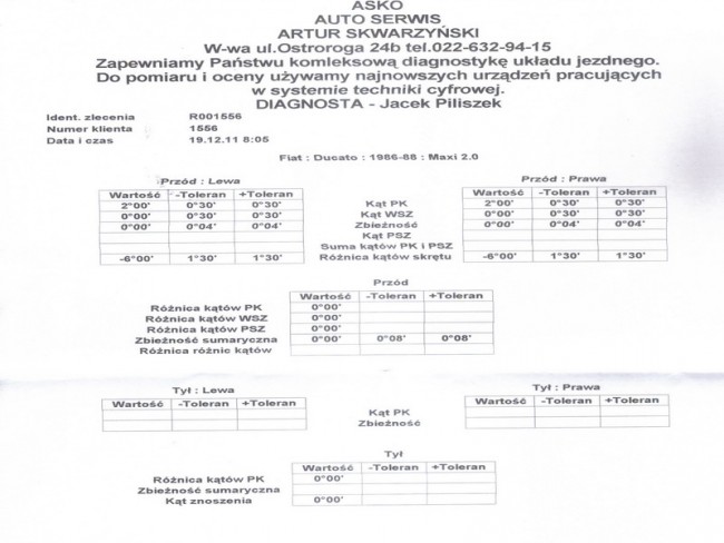

Plik ściągnięto 25 raz(y) 86,92 KB

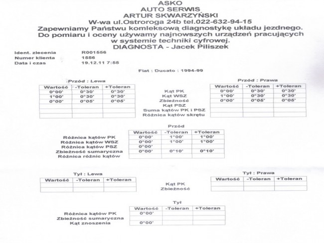

Plik ściągnięto 24 raz(y) 88,95 KB

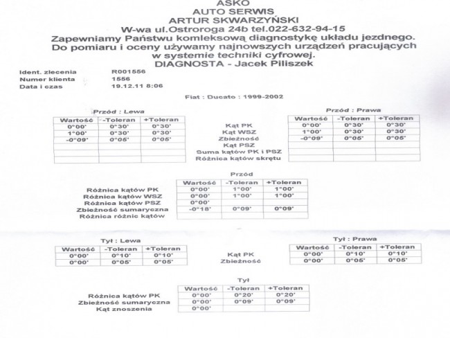

Plik ściągnięto 24 raz(y) 90,17 KB

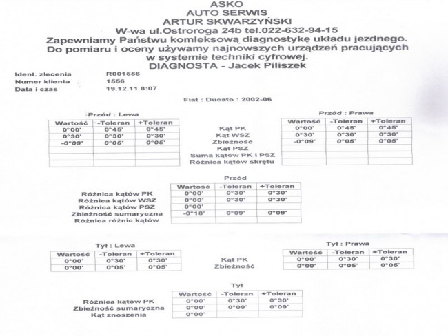

Plik ściągnięto 19 raz(y) 92,09 KB

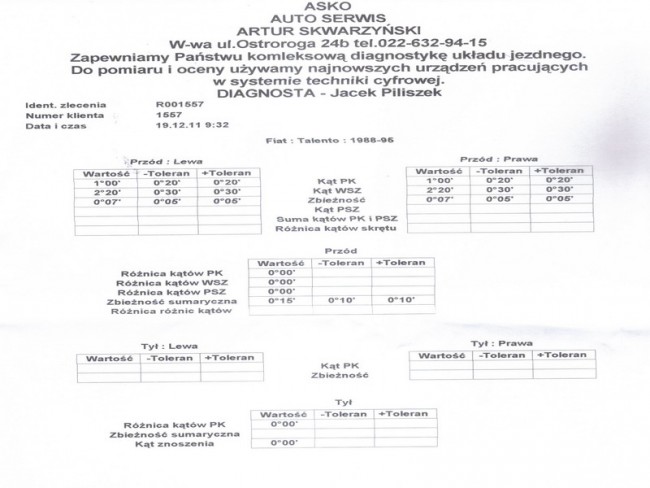

Plik ściągnięto 27 raz(y) 84,57 KB
