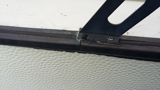

zdjąłęm dzis plandekę z kredensa, będziemy pomału sezon zaczynać; przy okazji pojawił się plan drobnych prac i kilka pytań w związku z nimi:
1) jak są łączone ściany z dachem, i jak są mocowane do nich listwy krawędziowe na rogach ściana/dach? sam róg jest pod listwą jakoś uszczelniany, czy rolę uszczelniacza połączenia pełni właśnie listwa? znalazłem miejsce łączenia listew, jest miedzy nimi przerwa (jak na zdjęciu) i zastanawiam się czy to norma? czy raczej na szybko czymś zalać / uszczelnić?
2) listwa krawędziowa (jak na zdjęciu) na większej części swojej długości ma (patrząc od góry) pasek czegoś co kiedyś było elastyczne, ale momentami tego paska brak; zastanawiam się czy jest sens to uszczelnić czy zostawić jak jest. jeżeli uszczelnić - zastanawiam się na uszczelniaczami w aerozolu (są takie na rynku, np. https://sklep.spinex.pl/katalog/598/720/uszczelniacz_gumowy_do_pekniec_i_rys_leak_seal_340_ml); ktoś z nich korzystał?
3) rozważając wykorzystanie włąsnie takiego jak wyżej uszczelniacza w aerozolu - mam pęknięcia na szybie w alkowie; ktoś może używał takich aerozoli do uszczelniania pęknięć? zastanawiałem się czy można taki uszczelniacz (nie widziałem go na żywo) potraktować jak przezroczysty lakier w sprayu z 'bonusową' powłoką wodoodporną/wodoszczelną
4) na drugim zdjęciu widać kawałek ścianki między drzwiami a boczną ścianą; podejrzewam że kamper miał jakąś przygodę w tym miejscu (z drugiej strony auta ten element wygląada nieźle); wydaje się że cały ten kawałek (i pewnie dla symetrii także ściankę z drugiej strony) wartoby było zastąpić czymś nowym. ktoś może przerabiał wymiany fragmentów poszycia? cienka stalówka nałożona na istniejącą ściankę? laminat? jakoś inaczej?

To w listwę to klin pełni w zasadzie tylko rolę ozdobną, a pod nim kryją się wkręty mocujące listwy.

Listwa krawędziowa jest mocowana na wkręty, rolę uszczelniacz pełni masa butylowa na przykład firmy Sika.Ten pasek na listwie to tak zwany klin lub kedra do kupienia na aledrogo na metry lub w sklepach camperowych. Co do klejenia pleksi to poszukaj na forum :bylo o tym z tego co pamiętam to spoina matowa to chlorek metylenu,a przeźroczysta kwas octowy lodowy
