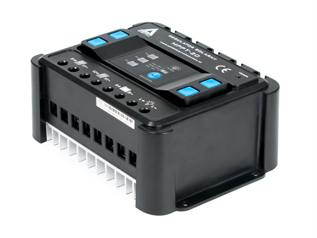

Napięcie na wyjściu tego solara jest na tyle wysokie, że można się pokusić o zastosowanie regulatora z funkcją MPPT :ok
Na przykład taki:
https://www.polskieprzetw...+MPPT+12%2F24+-
Ten jest o tyle fajny, że jeżeli kiedyś będziesz chciał podłączyć dodatkowy solar (na przykład na dłuższym postoju oparty o kamperka :wyszczerzony: ) to będziesz mógł to zrobić bezpośrednio do regulatora :bajer
Przestrzegam przed tanimi regulatorami MPPT jakich jest wiele na rynku. One raczej nie mają tej funkcji, a sprzedawcy świadomie wprowadzają ludzi w błąd :evil:
Dobry PWM może i będzie kosztował 1/3 tej ceny, ale bez funkcji MPPT, wyższe napięcie pochodzące z solara zamiast przełożyć na wyższy prąd ładowania, odłoży się w postaci wyższej temperatury na radiatorze :-P

Mała uwaga do regulatora proponowanego przez Roberto z fajną funkcją na 2 panele i z wyłącznikiem:
producent to Carspa (China), logo Azco Digital lub inne mogą zmylić :)
http://www.carspasolar.co...rge-controller/
Regulator w tej obudowie (wersja droższa z wyświetlaczem) występuje jako PWM (10A-80A) i PWM z funkcją MPPT (10A-20A), zastanawia mnie jedynie po co w PWM radiator, dla solidności wykonania? I jeszcze na co warto zwróć uwagę to na wagę MPPT 20A - 790g (w ogóle coś tam jest dziwnego w informacji o wadze), inne MPPT 20A to ponad kilo.
Edit:
Model MPPT12/24-10A -900g
Model MPPT12/24-20A -790g, czyli lżejszy :?:
A w 3 modelu 20A w specyfikacji podają 10A, jakieś nieścisłości :?:

Roberto
Nazwa załogi: techserwis
Dołączył: 25 Lip 2013
Piwa: 69/30
Skąd: Elbląg
Wysłany: 2018-08-10, 10:07
Przyznam, że jeszcze go nie testowałem, ale mam zamiar zamówić.
To że jest chiński nie znaczy że zły. Tracery to też chińczyki ;)
Waga i radiator właśnie wskazują iż może to być autentyczny MPPT. Popularny Tracer 20A waży około 1kg, ale jest troszkę większy i ma wyświetlacz...
Inne "podróbki" MPPT są o połowę lżejsze i często w ogóle nie mają radiatorów albo mają maleńkie...
Cena też jest jest w miarę przyzwoita. Tracer ma wodotryski, ale kosztuje 2 razy więcej :-P
Może ktoś z kolegów już go testował :?:
