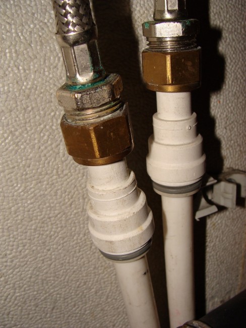

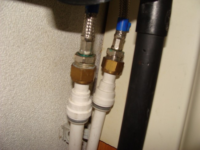

Wie ktoś może w jaki sposób rozłącza się takie złączki do wody. Jak wymienić w tym ustrojstwie wężyki do wody. Nakrętka kontrująca odkręca się bez problemu. Nie wiem jednak, co dalej. Wygląda na to, że wężyk jest wkręcony na plastikową końcówkę tej szybkozłączki.
Plik ściągnięto 24 raz(y) 643,56 KB
Plik ściągnięto 20 raz(y) 617,75 KB

Myślę że trzeba przytrzymać kluczem mosiężny śrubunek i odkręcić ten powyżej.

Przytrzymałem kluczem. Mosiężny śrubunek ładnie się odkręcił, a to srebrne siedzi wkręcone w plastik. Te szare pierścienie są jakimś zabezpieczeniem. Można je zdjąć. Po ich zdjęciu próbowałem wcisnąć ten dolny kołnierz w w tą głowicę, w którą wchodzą metalowe wężyki. Nic z tego. Po coś jednak są te szare zabezpieczenia. Wie ktoś może, co to za system wodny?

Wyjąć musisz te szare pierścienie,następnie wciskasz tą ..część..i potem końcówka wychodzi z rurki.

Ten system nazywa się John Quest i jest standardem na przykład w Laice.

Kupujesz złączkę pcv (około 10zł) odpowiedniej średnicy do posiadanej rurki i przykręcasz zwykły wężyk.

Dziękuję wszystkim za cenne wskazówki. Tak, jak podpowiedział nikita 55, wyjąłem pierścienie zabezpieczające, wcisnąłem kołnierz i zeszło z rurki. :ok 3/4 sukcesu. Teraz drugie pytanie - metalowe wężyki, które podłącza się do kranu są sprzedawane już z tą plastikowa złączką, czy trzeba je jakoś samemu wkręcić? :?:

Teraz to są w sprzedaży krany z wężami na których końcach już są te złączki i tylko ..klik..i podłączone.
