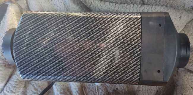

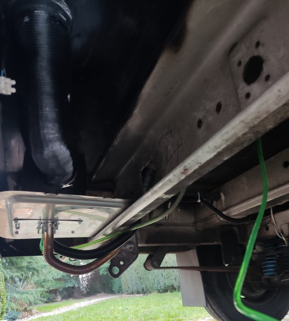

Wczoraj zamontowałem chińskie webasto (380zł z przesyłką), w zestawie jest wszystko co jest potrzebne do zamontowania.

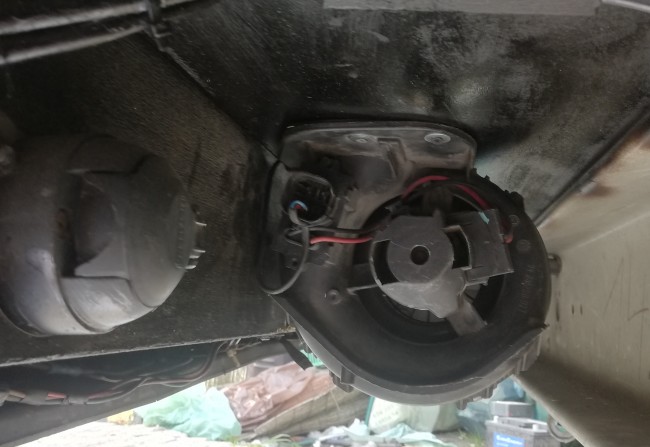

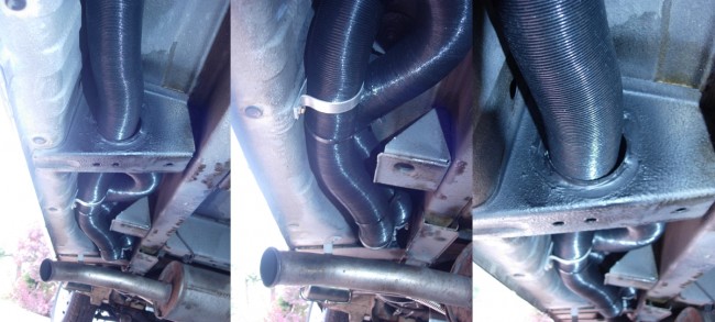

Zamontowałem pod podłogą ponieważ szkoda mi było miejsca w schowku pod siedzeniem. Wcześniej pod podłogą miałem w tym miejscu zamontowany nadmuch zimnego powietrza z pod podłogi (do którego będę mógł wrócić w każdej chwili, odepnę rurę nadmuchową i przykręcę dmuchawę). Zdemontowałem dmuchawę i w to miejsce wpiłem się z webastem, nadmuch z webasta jest wpięty w rozprowadzenie nadmuchu ciepłego powietrza. Webasta będę używał tylko podczas jazdy do ogrzewania części mieszkalnej. W komplecie jest 10l zbiornik na ropę, dla mnie jest za duży, nie mam gdzie go zamontować, albo założę jakiś mniejszy pod podłogą albo wepnę się do układu paliwowego, jeszcze nie podjąłem decyzji.

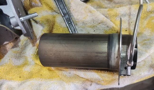

muszę Wam się do czegoś przyznać, mam je za 29zł
1. kupiłem za 361zł + przesyłka 29zł
2. podczas uruchomienia wyskakiwał błąd E8 i był wyciek paliwa
3. opisałem sprzedawcy problem, zaproponował 280zł na naprawę
4. odmówiłem, nie miałem pewności ile wyjdzie naprawa, chciałem zwrócić, odzyskać pieniądze i kupić dobre.
5. Sprzedawca zwrócił 360zł i nie chciał zwrotu
6. to rozebrałem, naprawiłem i mam za 29zł
problemem było niedokładne wspawanie rurki do palnika, ciśnienie paliwa było za niskie i wyskakiwał błąd E08, dodatkowo był wyciek

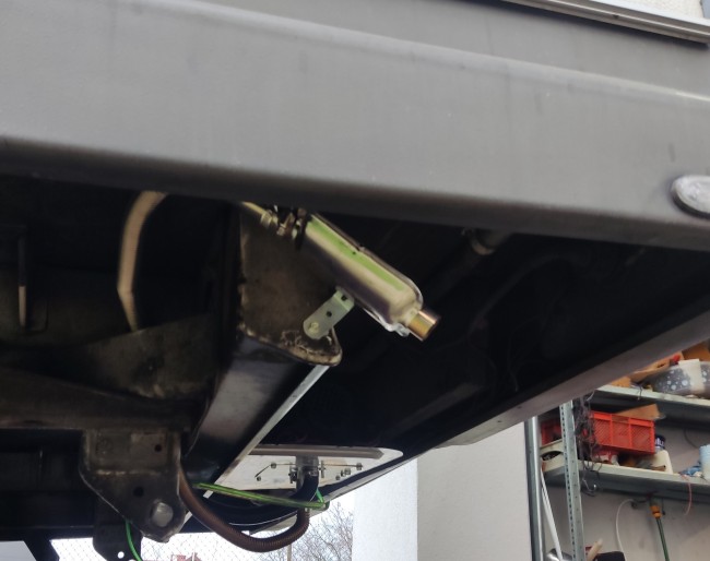

można je zamontowań na boku, ale tylko w pozycji gdzie zasilanie paliwem jest na górze, poniżej zdjęcie gdzie zamontowałem najpierw na boku ale zasilanie było poniżej wylotu i wlotu spalin i powietrza. Wtedy nie działało prawidłowo. Jak będzie mi się chciało to zmienię sposób montażu bo trochę te rurki wystające mnie denerwują. Na razie po testuję i zobaczę jak się sprawuje.

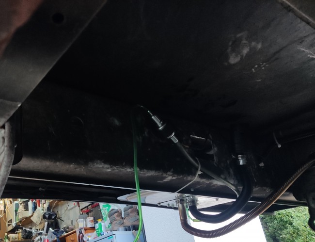

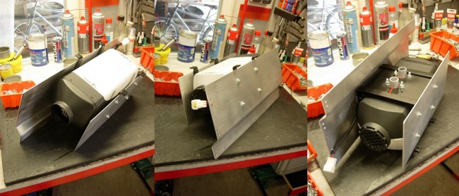

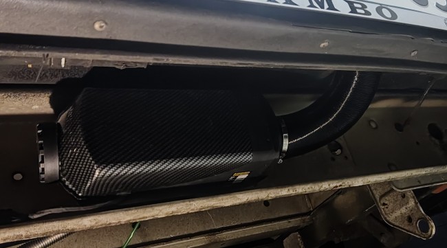

Ja też dałem webasto pod podłogę z powodu braku miejsca. Zasys powietrza do spalania wyposażyłem w filtr gąbkowy. Ssanie webasta spod zabudowy lodówki wewnątrz wozu. Nawiew rurami rozprowadzonymi pod podwoziem i potem przejście do kabiny w 2 miejscach.
Na razie się sprawdza. Na pewno jest ciszej niż by było wewnątrz.
Samo webasto osłonięte ekranami od wody i bezpośredniego pyłu.
Teraz bym dał obudowę bo widziałem u kogoś że idealnie pasuje chyba to
https://allegro.pl/oferta/skrzynka-narzedziowa-okragla-metalowa-ursus-c-360-14329824289?fromVariant=14329824289
