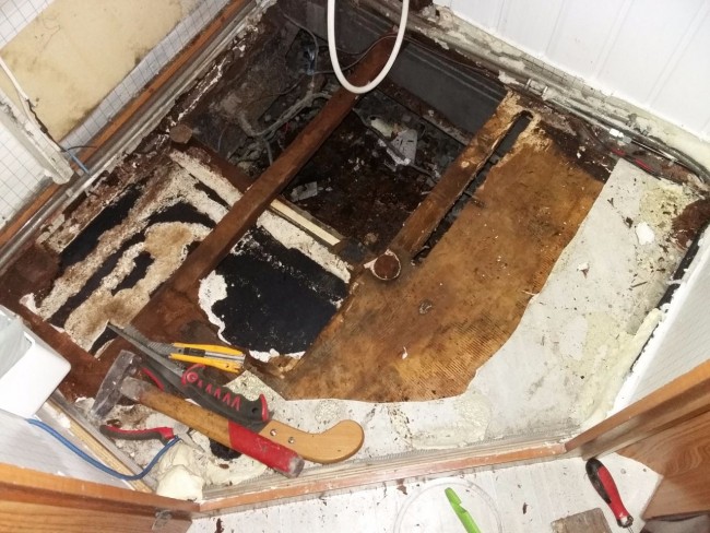

Witajcie Proszę o pomoc i doradztwo .
http://tufotki.pl/9xyRF
1. rozszczelnił sie gaz - chciałem rurki powymieniać na miedź .
2. okazało się przy robieniu miejsca na rurki z gazem że pod łazienką wszystko zgnite i zalane ,
lało się chyba z drzwi do opróżniania WC .

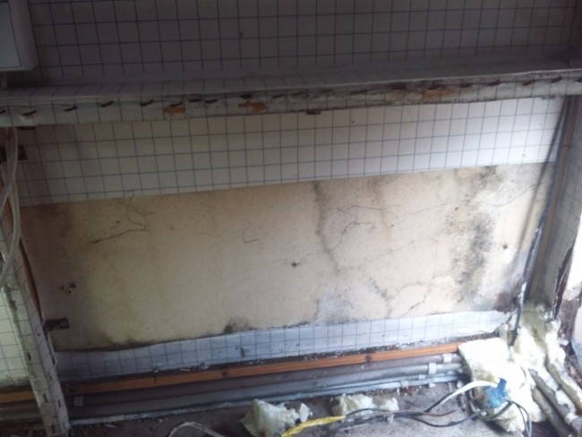

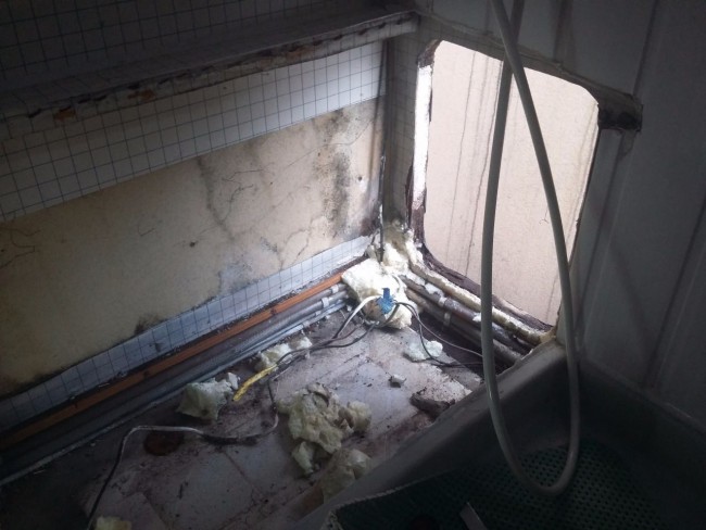

3. widoczny zaciek za wc na tylnej ścianie , czy mógł powstać od tej wilgoci z dołu ??
i tak idąc od dołu podwozia chcę dać :
1. sklejkę wodoodporną 10mm , b ocoś takiego tam było
2. konstrukcję poprawić z drewna uzupełnić zgnite deski , w bocznym poszyciu przy drzwiach WC też
3. styropian 3cm albo 2,5 bo tak chyba było
4. sklejka 4mm na górę wodoodporna
5. podłoga/ wykładzina
mam kilka pytań :
czym od dołu auta uzupełnić krawędzie i nieszczelności , zakonserwować sklejkę
na czym osadzić drzwi WC- terostat ?
zastanawiam się czy nie rozebrać jeszcze trochę tej tylnej ściany z wc sprawdzić ten zaciek . ?
jaki klej żeby przykleić już górną sklejkę do konstrukcji
co dać pod brodzik - piankę ?
czy malować lakierem te deski konstrukcyjne ?
czy gdzieś tam jeszcze foli nie dać ?
a i brodzik mam pęknięty 40cm rysa na środku skleić go matą szklaną od dołu ?
trochę tych pytań jest ale liczę na Was
Tomek
Plik ściągnięto 26 raz(y) 136,18 KB
Plik ściągnięto 30 raz(y) 225,89 KB
Plik ściągnięto 23 raz(y) 117,73 KB

Wysłany: 2017-03-12, 14:02
Brodzik najlepiej z nierdzewki .Odpuść sobie plastik .Co do wymiany to wymieniać .Ja mam z 2009rok i też jest sklejka na podłodze . Jak masz blachę Alu na ścianie to zobacz czy nie ma korozji na niej .Utlenianie i małe otworki jak szpilka :spoko
