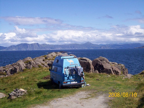

Jeżdziliśmy takim kamperkiem mojego teścia zanim kupiliśmy swojego pierwszego .
Nawet dotarliśmy do Norwegii :bajer
Ale na Drogę Trolli ......nie wjechał :gwm
Miał większy silnik 1,9 TD ale demonem szybkości nigdy nie był . Na autostradzie max.90 km/h ....jak sie rozpędził :mrgreen: Strasznie był podatny na wyprzedzajece go TIRy . Bujało jak na morzu . Strasznie pływał . Przy zapakowanym bagażniku za tylna kanapą bardzo utrudniony dostęp do silnika . Wyposażenie spartańskie . BRAK WSPOMAGANIA !!!! Ponieważ kierowca siedzi nad/przed przednimi kołami krecenie kierownicą przy stojącym samochodzie KOSZMAR !!! :gwm
Teściu / na forum stachwody / jeżdził nim przez pare lat ......przypłacił to chorobą stawów łokciowych .
Ale miał niezaprzeczalny klimat ........był taki hipisowski :mrgreen:
Wielkim plusem w jego przypadku oprócz prostej budowy jest dostęp do części zamiennych :ok
