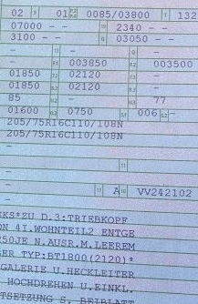

Wystarczy.
F.1 maksymalna masa całkowita pojazdu(technicznie dopuszczalna)
Pewnie masa własna wysoka.Trzeba zważyć.Dopuszcza producent rejestrację na 3850kg,ewentualnie ktoś zmniejszył DMC na 3500kg.
W tej chwili obowiązuje cię F.2 DMC 3500kg.
Na zdjęciu analogiczna sytuacja.
Plik ściągnięto 2714 raz(y) 65,4 KB
