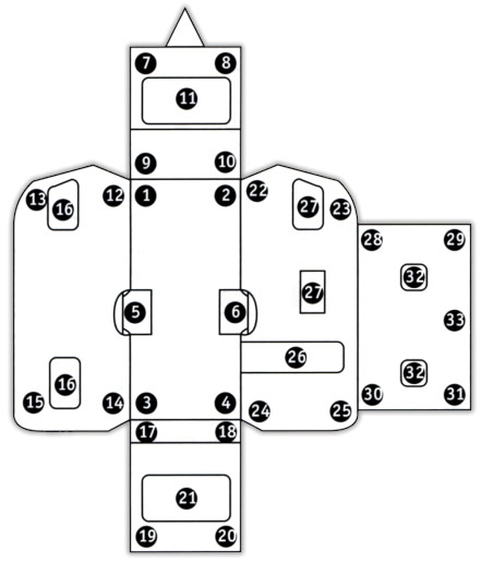

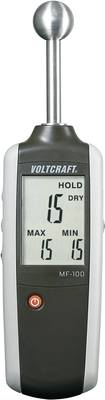

Warto corocznie pomierzyć wilgotność zabudowy kampera wilgotnościomierzem nieinwazyjnym aby wykryć ewentualne przecieki.
Plik ściągnięto 6208 raz(y) 29,28 KB
Plik ściągnięto 6208 raz(y) 5,76 KB
