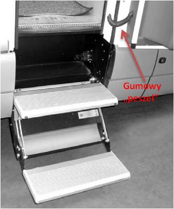

Moja Laika ma już (lub dopiero) 11 lat. Jestem z niej bardzo zadowolony ale...
Kamperek ma centralny zamek wszystkich drzwi, łącznie z drzwiami zabudowy.
Podczas tegorocznego wyjazdu ujawniła się awaria. System zamka zaczął "wariować". Zamykane drzwi po chwili same się otwierały, wariował alarm.
Zauważyłem, że gumowy "peszel", którymi prowadzone są przewody z zabudowy do drzwi jest nadmiernie zgnieciony i po zamknięciu drzwi jest przycinany. Spowodowało to zniszczenie izolacji tych przewodów, które zwierały się. Zaizolowałem je, ale teraz potrzebuję znaleźć nowy peszel.
Mój kamperek to Laika KREOS 3009 z 2005r.
Na zdjęciu pokazuję o jaki element chodzi.

Dam Ci coś lepszego niż peszel ale dopiero za 10 dni jak wrócę do domu. Mam specjalny wąż stosowany w obrabiarkach numerycznych - bardzo elastyczny i chyba wieczny oraz co najważniejsze - wodoodporny. Na Wybrzeżu będzie zlot kamperów w Jastarni więc istnieje szansa, że przez kogoś podam. Wyślij na pw wymiary: potrzebną długość z zapasem i wymaganą średnicę wewnętrzną peszla.

:bajer Weź ten stary i się rozejrzyj na złomie gdzie kasują auta, Będzie to z klapy tylnej lub drzwi, długość uzależniona od modelu auta, dadzą ci za darmo, oni to wyrzucają. :bigok
Jak nie znajdziesz, to daj znać poszukam :bajer

Zbyszek, izolowanie przewodów tylko tymczasowo. Trzeba dać nowe odcinki przewodu, tak aby przez przelotkę szedł nowy kabelek :mrgreen:
