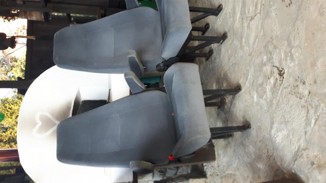

EwaMarek - u siebie zdemontowałemdwa fotele pojedyncze z e stelarzem,które były zamontowane w moim aucie.mają też pasy i regulację jak normalny fotel.W tym miejscu zrobiłem skrzynię bo jeździmy we dwoje.Gdybyście chcieli mogę Wam je oddać za darmo ( albo komukolwiek z forum).Są niepotrzebne i zagracają.Po pracy doślę zdjęcie.Tylko pasowało by jakiś okazyjny transport - z Dębicy.Oczywiście jeśli macie miejsce na przeróbki.

Te fotele zbywają mi.Są w świetnym stanie,przebarwienia na zdjęciach to artefakty.Gdyby ktoś chciał to proszę bardzo.

Ja bym chciał, zwłaszcza, że mieszkam 15km od Ciebie:).
Mogę coś przywieźć do wywabienia tych przebarwień:).

vIrek - sorry.Wczoraj,gdy umieściłem to zdęcie w necie podjechał kolega i zabrał te fotele.Ale ja za to chętnie jakiś wywabiacz,jako rekompensata :kwiatki:
