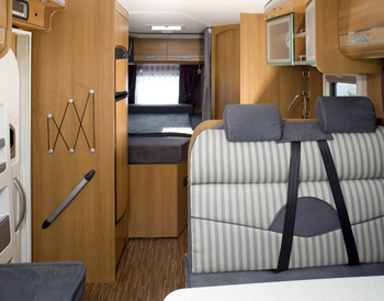

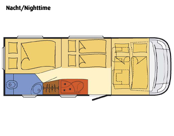

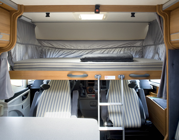

Sailor7
Dołączył: 19 Mar 2010
Wysłany: 2010-03-21, 11:15
Witajcie,
dziekuje za odpowiedzi - jestescie swietni :ok ..czekam na jeszcze :-)
Tymczasem zalaczam uklad tej propozycji integrala 3.5 t - jak na moje niedoswiadczone oko wyglada niezle.
Rzeczywiscie, kamperkiem nie podrozowalem jeszcze, ale 'troche' zegluje i te klimaty na 'jednym pokladzie' sa mi znane.
Pomysl na te podroz, to jazda codziennie, co drugi dzien i spedzanie max. 2 nocy w jednym miejscu.
W tej wiekszej ofercie bedzie wiekszy komfort, ale ciagle mysle, czy nie 'zaplace' za duzo za niego. Jezeli moge tak sie odniesc do zeglowania, to jak jachcik ma 50 stop, albo zanuzenie 3m, niektore miejsca staja sie niedostepne.
Z innej strony pytalem sie znajomego i powiedzial mi, ze na jego kempingu nie ma znaczenia czy 6 czy 8 metrow. Natomiast problemy zaczynaja sie z pojazdami powyzej 13, 14 m.
Moj znajomy Belg (ktorego chcemy odwiedzic) powiedzial mi, ze ostatnie 500 m. przed jego domem, to zakaz jazdy 'ciezarowkami', ale zebym sie nie martwil, bo on to wczesniej 'uzgodni / sprawdzi' z dzielnicowym... Wlasnie, tego typu watpliwosci mnie mecza... :-/
Plik ściągnięto 13799 raz(y) 76,73 KB
Plik ściągnięto 13799 raz(y) 76,91 KB
Plik ściągnięto 13799 raz(y) 45,45 KB

Łaałł :bajer ...Sailor7, ślinka mi poleciała... ten integral chyba na Fiacie , daj jeszcze kilka fotek :) jak możesz.

Sailor7 napisał/a:
Witajcie,
o intymność trudno w tych warunkach, ale jeśli wszyscy będą świadomi na co się piszą, to może dacie radę...
zwróciłem uwagę na jedną rzecz: zdjęcia i plan zabudowy pochodzą z innych samochodów. zwróć uwagę czy auto będzie miało 6 miejsc do jazdy (nie tylko do spania) i czy to będą miejsca wygodne, bo z tym bywa różnie.
