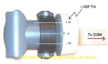

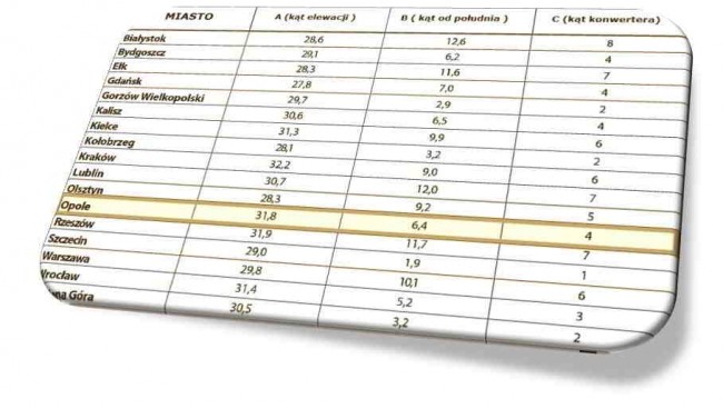

We Wrocławiu odbiera bo to jeszcze zachód, a Warszawa to już prawie Rosja , więc i warunki trudniejsze. Zawsze było tak, że im dalej na wschód i północ,tym większy problem z odbiorem , a od połowy 2015, jest jeszcze gorzej bo nastąpiło wtedy przejście z systemu kompresji DVB-S na DVB-S2. Poprawiło to jakość przesyłanego obrazu (na obszarach gdzie sygnał jest odpowiednio mocny), ale podniosło wymagania co do warunków odbioru.
Rozmiar anteny to jedno i niby teoretycznie te 80cm to dużo, ale czym innym jest odbiór z dobrze ustawionej anteny na budynku , a czym innym z samochodu.
Anteny automatyczne na kamperach mają regulację azymut-elewacja , nie maja jednak regulacji kąta skręcenia konwertera , a ten jest bardzo istotny przy odbiorze , zwłaszcza w trudniejszych warunkach, a jego prawidłowa wartość jest różna , w różnych miejscach odbioru . Zły kąt skręcenia konwertera potrafi obniżyć poziom sygnału o nawet 30-40%, a to dużo za dużo, aby liczyć na to, że przy jednym ustawieniu tego kąta, odbiór będzie jednakowo dobry w każdych warunkach . Poza tym, że prawidłowa wartość tego kąta zmienia się zależnie od miejsca w którym aktualnie się znajdujemy, to jeszcze sytuację może pogorszyć konkretna pozycja , w której stoi kamper . Jeżeli np. antena otworzy się i znajdzie satelitę , na bok pojazdu, a ten będzie stał lekko pod górkę, to automatycznie kąt względem satelity będzie większy i to może wystarczyć , aby poziom sygnału spadł poniżej progu działania.
Anteny kamperowe powinny mieć regulację kąta skręcenia konwertera i jego wartość powinna być ustawiana względem poziomu i korygowana zależnie od satelity i konkretnych współrzędnych geograficznych.
Wielokrotnie miałem tak, że pod domem antena odbierała nawet przez drzewa, a w podróży albo znajdowała satelitę, ale nie było kanałów HD, albo kręciła się jak głupia. Zdarzało się to nawet w takich przypadkach, w których teoretycznie jakość odbioru powinna być lepsza, czyli w Europie zachodniej. W większości przypadków pomagało wyskoczenie na drabinkę i skorygowanie kąta konwertera (trzeba sobie znaleźć jaki powinien być ten kąt dla konkretnych współrzędnych i ustawić względem poziomicy.

Np tu można poczytać przyda się http://www.swiatcyfrowejt...oradnik_04.html
Ostatnia kolumna to kąt skrętu
Astra to 6 stopni obok Hotbirda. ASTRA ma o wiele silniejszy sygnał

Bronku, ale ustawiasz ten kąt , tak aby uzyskać najlepsze parametry odbioru, stając pod domem ....... jak pojedziesz do Grecji to i tak będzie to złe ustawienie.
Zwracam uwagę na ten kąt, bo jest to temat zazwyczaj pomijany (nawet przez producentów anten kamperowych) a ma on kluczowe znaczenie .
Konstrukcje takich anten zakładają pewien margines , który ma zapewnić wystarczającą jakość i siłę sygnału , na całym obszarze na którym mogą być użytkowane ...... i tak w zasadzie było , ale zmiany w sposobie nadawania ciągle żyłują parametry i ten margines zmniejszają.
Jak wiadomo sygnał TV SAT określają dwa podstawowe parametry, siła sygnału i jakość sygnału. Złe ustawienie kąta konwertera wpływa głównie na jakość , a tego nie poprawimy już wielkością anteny.
