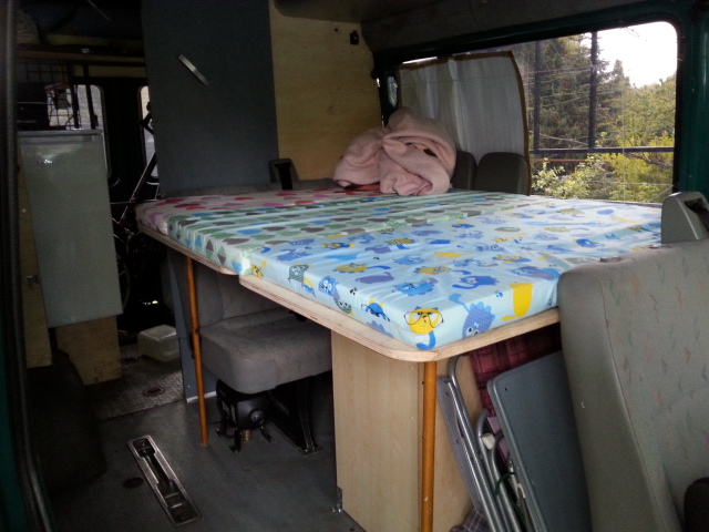

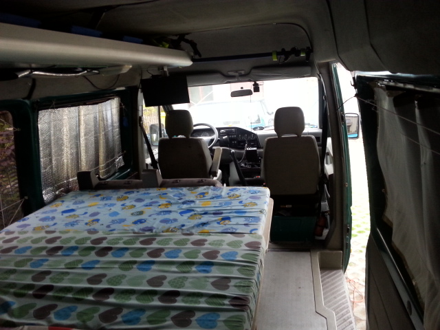

Wysłany: 2017-05-08, 15:49
Ja zrobiłem tak (lt 35 max) 6 miejc, rozkładane łóżko dla dwóch dorosłych i jedno poprzecznie za siedzeniem kierowcy dla dziecka. Mieszczą się też trzy rowery.
