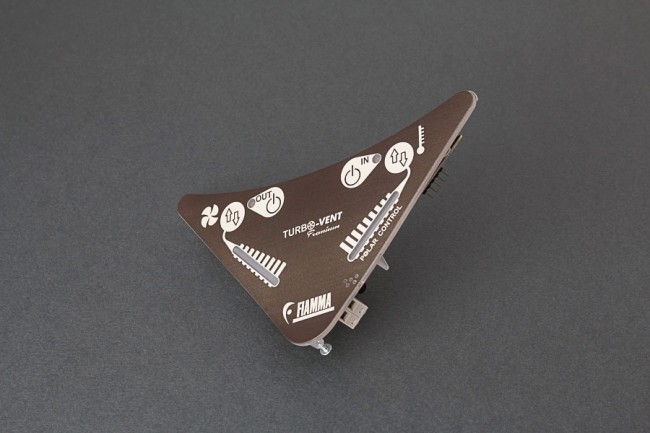

Piwa: 475/981
Wysłany: 2017-04-19, 00:05
O takim też myślałem.
Póki co.... (pisałem, ta cholera ma rozum i wyczuła że utłukę), bydle inteligentne.
Działa :szeroki_usmiech
Dzięki z ofiarę pomocy. Zgłoszę się jak mnie znów wk...
Tu jakby ktoś chciał sobie poserwisować link do fiammy:
http://www.fiamma.it/en/c...vent-premium-en
TO ten piękny idiotyzmem swym element, który należy obejść.
