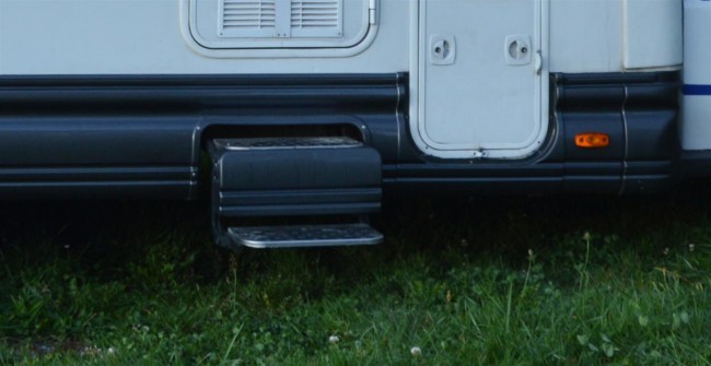

Podpinam sie po stary temat :)
Planuje montaż schodka tylko nie do konca jestem pewny sterowania. Moj pomysł jest taki :
- włacznik ręczny 2-pozyzyjny OFF/Auto
OFF - schodek odciety od pradu
Auto - schodek sie automatycznie otwiera przy otwaricu drzwi ( wykorzystany nie używany czujnik otwarcia drzwi zapalający swiatło), ale tylko przy wylaczonym zapłonie (zapłon powoduje zamknięcie schodka)
Czy mój tok myślenia jest dobry?
nie będzie opcji wysunięcia przy zapalonym silniku
Mazur
Robert
Dołączył: 12 Kwi 2012
Piwa: 95/126
Wysłany: 2017-04-23, 16:06
Dobrze kombinujesz. W naszym kamperze dokładnie tak jest. Otwierasz drzwi, schodek wychodzi. Można zablokować przełącznikiem (oryginalnym , ręcznym 2-pozyzyjnym OFF/Auto ) żeby się nie składał przy każdym zamykaniu-otwieraniu drzwi. Nawet przy blokadzie tym wyłącznikiem, jak włączysz zapłon, schodek zawsze się chowa i nie ma możliwości wysunięcia, gdy silnik pracuje. Co prawda zrezygnowałem z ostatniej opcji wyciągając bezpiecznik bo zauważyłem, że prąd gdzieś ucieka , może za dużo przekaźników ? Nie wiem. Kamper w naszych rękach dopiero od sierpnia 2016, więc w sumie dopiero się poznajemy :bajer Muszę teraz pamiętać, aby wyłączyć blokadę przed odjazdem :roll: Kiedyś do tego wrócę i zrobię jak trzeba :)
Przy okazji mam inne pytanie. Co zrobić żeby schodki nie składały mi się po kilkunastu wejściach. Nie chowają się oczywiście całkowicie, można wejść, ale znacznie się odkształcają od pierwotnego stanu, trochę chowają. Może ktoś miał podobnie i naprawił ? Podkładałem coś pod niższy stopień, ale wolałbym nie podkładać ;)

Wysłany: 2017-04-23, 20:24
Zamontowalem.tak.
Prad od lodówki
Wloncznik wysuwanie, chowanie. Przy wejściu.
Dwa przekaźniki.
Bezpiecznik.
Otwieram i chowam,o każdej porze dnia i nocy. :szeroki_usmiech
