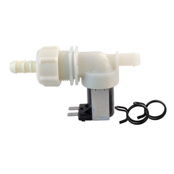

Rzecz zupełnie typowa - wiosenny przegląd, zalanie zbiornika wodą, uruchomienie pompki wody i powódź w kamperze. W moim przypadku sprawcą okazał kibel. Kupiony w zeszłym roku fabrycznie nowy (za jakąś bajońską sumę) w wersji z elektrozaworem i przyłączem do instalacji ciśnieniowej. Nie psioczę na producenta, bo prawdopodobnie podczas jesiennego przedmuchiwania instalacji sprężonym powietrzem zapomniałem nacisnąć guziczek spłuczki i tym samym nie przedmuchałem przedmiotowego zaworu. Trzeba wymienić bo lód go rozerwał...
Poszukiwania części zamiennej mogą przyprawić o zawał. Pierwszy strzał to jedyne 899 złotych za sztukę, ale pewnie dlatego że jest ze złota http://allegro.pl/thetfor...074901008.html.
Drugi strzał to już tylko 229 złotych, co dla mnie jest wciąż ceną wyssaną z palca. http://allegro.pl/thetfor...6605842448.html

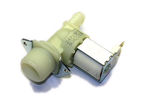

Szukamy dalej. Używkę można trafić za stówkę, ale ja mam budżet na poziomie dychy. I za tyle kupujemy elektrozawór prosty pojedynczy z pralki automatycznej. Nie ma na nim co prawda światowego loga, ale konstrukcja jest praktycznie identyczna. http://allegro.pl/elektro...5275607479.html
Oczywiście są różnice, ale dla nas istotna jest tylko jedna - napięcie znamionowe cewki elektromagnesu. Dla pralki jest to 230VAC, a dla naszej wygódki - 12VDC. Można naturalnie napisać doktorat na temat twardości magnetycznej rdzenia cewki zasilanej prądem przemiennym i stałym, ale przy takim użytkowaniu jakie planujemy - jest to bez znaczenia. Zatem kupujemy elektrozawór za dychę, przekładamy cewkę 12V ze zniszczonego elektrozaworu na nasz fabrycznie nowy i w zasadzie gotowe.
Pozdrawiam!

załóż opaskę po stronie kibelka za zaworem. Mi spadł wężyk, bo nie dają tam opasek (brak ciśnienia) i lało się po za miskę w chwili spłukuwania

No to ja jestem szczęściarz :wyszczerzony: - u mnie tylko nakrętkę/kryzę rozerwało. Kilka złotych w znanym markecie budowlanym i było po sprawie :bigok
Ale tak na na przyszłość to bardzo "cenna" informacja pozwalająca zostawić kilka stówek w kieszeni

można też kombinować z zaworem gazowym lpg 12V...., czyli zastosować takowy po dobraniu odpowiednich złączek i sitka przed zaworem.... koszt podobny do "świstakoweg" ok 25 zł.

To częsta usterka,tego zaworu.Teraz po zimie jest lawina wymian,bo ..nakrętki..rozerwane.Wymienia się zawory w komplecie,a że tylko nakrętka pęknięta to zawór do kosza...nowy :-/

Elektrozawór kup od pralki cena okolo 10pln i wystarczy zamienić cewkę (jest na wcisk). Tak zrobiłem i działa jak oryginał za pierdylion.

Jest też od razu z cewką 12V za 20 zł tylko trzeba dokręcić króćce bo ma gwint na 1/2 cala.

A ten w wersji z "zamianą cewki" jest identyczny.
