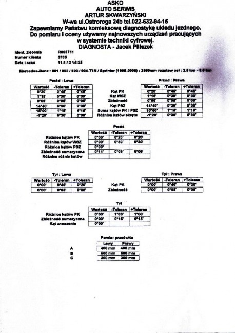

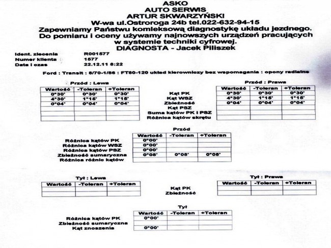

  Wysłany: 2017-04-24, 21:50   Geometria
Geometria Ford 70-86 , Mercedes
Plik ściągnięto 16 raz(y) 184,43 KB

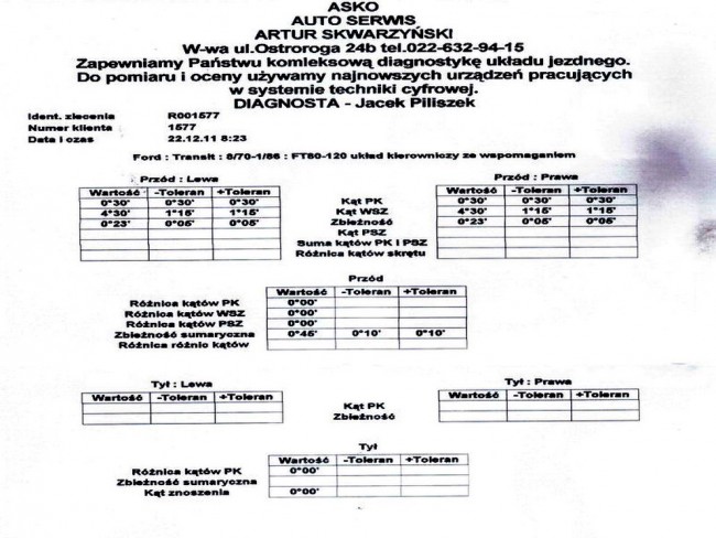

Plik ściągnięto 14 raz(y) 166,87 KB

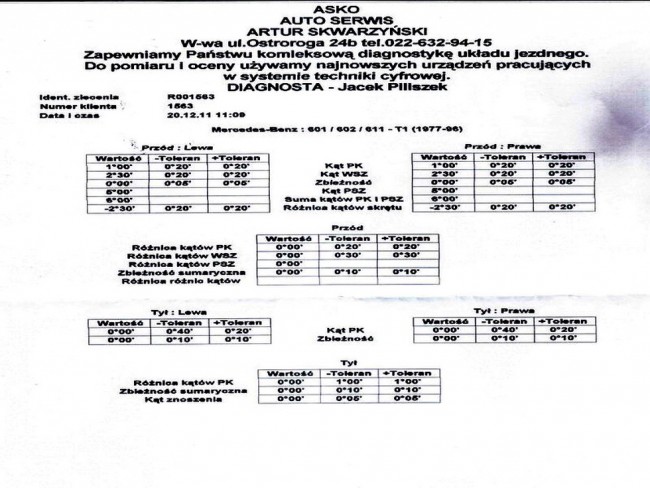

Plik ściągnięto 15 raz(y) 163,53 KB

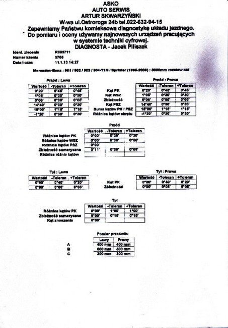

Plik ściągnięto 11 raz(y) 135,35 KB

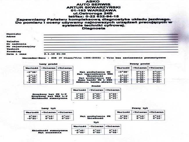

Plik ściągnięto 14 raz(y) 206,84 KB

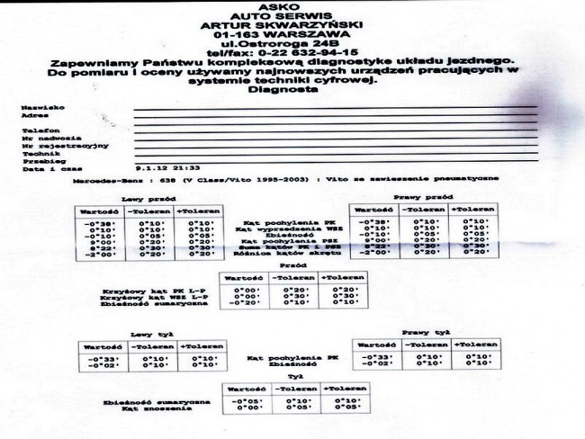

Plik ściągnięto 9 raz(y) 207,13 KB
