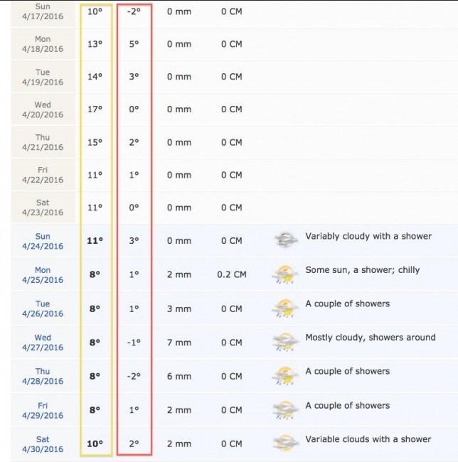

Gdyby nie kot co 3-5 dni i woda, której obecnie starcza na ok 6-8 dni, to zasoby paliwa przy zimowej aurze w Szkocji wystarczają mi na ok. 2-3 tyg grzania i ładowania. Tu zależy od ilości słońca oczywiście, albo jego braku i oczywiście nie liczę tu paliwa na połykane mile (kilometry). Bo bak można przejeździć i w dzień. :-P
Świadomie nie mam ogrzewania na gaz, bo przy takim kamperowaniu uważam go za pomyłkę. Obstawiam, że musiałbym mieć duużo butli z gazem przy takich temperaturach jak poniżej. :ok
Żarcia można zabrać i na miesiąc. Ja chleba nie jadam od kilkunastu lat, więc nie potrzebuję być w sklepie co 2 dni.
Jak widać kot jest najsłabszym ogniwem w całej samowystarczalności.
Gdybym dorzuciłbym jeszcze zbiorniki na wodę pod auto, to przy obecnych temperaturach w Szkocji jestem w stanie zaszyć się w dziczy spokojnie na te 3 tygodnie. Tylko co z tym cholernym kotem? Może dwa? Albo lać w krzaki. :shock: :hide:
Na tym kończy się zimowa samowystarczalność i trzeba wpaść gdzieś na tankowanie, zakupy. Oczywiście to przy temperaturach jakie są obecnie. Przy temp powyżej +8C nocami ogrzewanie u mnie nie ma nic do roboty i ten czas się wydłuża. :mrgreen:
Obecne temperatury, ramka na żółto - w dzień, ramka na czerwono - w nocy. :bigok
W Hiszpanii czy IT ta samowystarczalność byłaby jeszcze większa. :mrgreen:
I na koniec dowcip, jak to mówią w Szkocji: Lato w tym roku było w środę. :haha:
