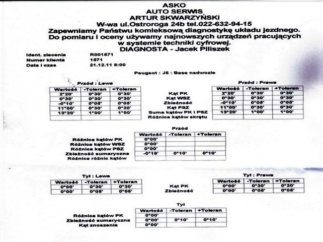

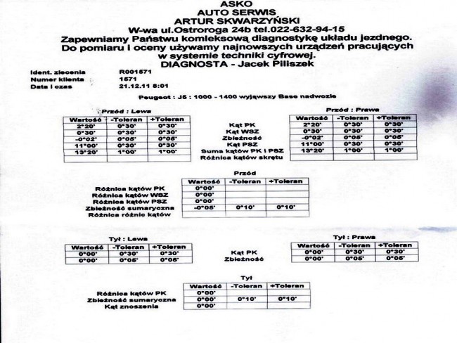

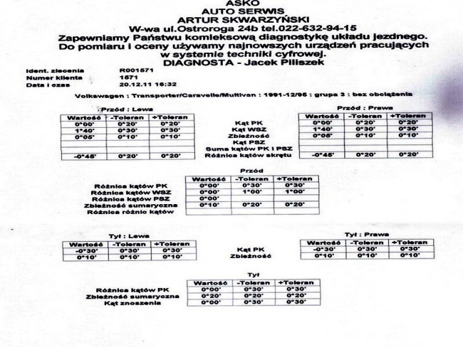

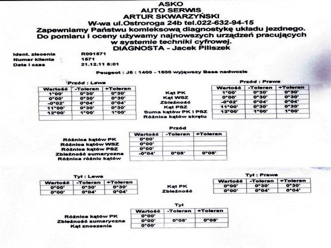

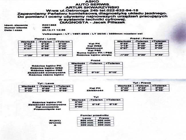

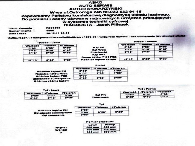

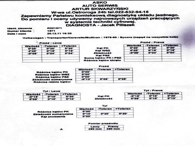

Geometria: Peugeot J5 . VW L-3 , LT ,28 , 31 , 35 , LT 28-35 , T-3 bez Syncro , T-3 grupa 3
Plik ściągnięto 17 raz(y) 204,13 KB
Plik ściągnięto 18 raz(y) 202,37 KB
Plik ściągnięto 19 raz(y) 195,93 KB
Plik ściągnięto 27 raz(y) 205,96 KB
Plik ściągnięto 21 raz(y) 200,95 KB
Plik ściągnięto 19 raz(y) 205,94 KB
Plik ściągnięto 21 raz(y) 206,14 KB
