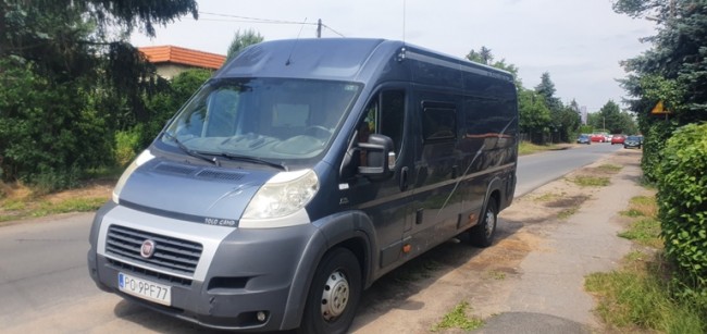

Aż tu nagle / jak to zwykle w naszym przypadku / znajdujemy na trójstyku granic / Niemcy Francja Szwajcaria / auto które wydaje się dla nas 2015 nowa buda 130 tys przebiegu 2.3 150kM lekko przytarty bok prawy / tylko się wydawało L3 H2 :wyszczerzony: Wsiadamy w osobówkę / z kolegą forumowym ... Łódzkim Sześciopakiem ...Radkiem znaczy się / i heja banana na zakupy . Jako że granice były jeszcze zamknięte / ale zarówno On i ja mamy w prawie jazdy kod 95 / to spokojnie jedziemy kupujemy i wracamy .... bez auta
Niestety tak jak i u nas aby kupić tablice należy się umówić na termin / w naszym przypadku 5 dni/ Załatwiam transport tirem i auto po tygodniu ląduje w Kaliszu u mechanika / moim zdaniem naj naj mechanika dla trojaczków / celem przejrzenia , wymiany / oleje filtry rozrząd pompa wody etc /
Wszystko idzie jak ta lala / chrzcimy gościa ...Bułgar :haha: /

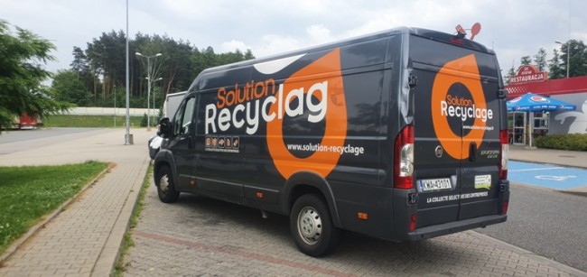

Wieczorem 10 czerwca Jola przegląda ogłoszenia i....znajduje Kaczorka :haha: :haha: :haha:
Sekunda namysłu... telefon do sprzedawcy i 11.06. 2020 z kolegą forumowym Grzegorzalex jedziemy pociągiem do Krakowa po auto wydaje się dla nas / Jola stwierdziła że jak TO auto sprzedam szybko, to bierze ze mną rozwód / złośliwi zastanawiają się ile czasu będę je trzymał :wyszczerzony: :wyszczerzony: :wyszczerzony: :haha: :haha: :haha: /
Cóż ..."wolność, wolność, o wolności Ty moja ,o wolności jedyna "...etc :szeroki_usmiech
Kupujemy , i mam nadzieję że na jakiś czas, będzie gościł na naszym podjeździe .
Ochrzczony został jako" Kaczorek" bo kupiliśmy go od ludzi z Wadowic i tablice rejestracyjne zaczynały się na KWA... z przodu i KWA.... z tyłu :lol: ... czyli KWA KWA / nie mylić z innymi kaczorkami i bez podtekstów proszę :-P

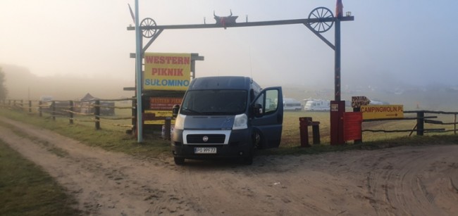

Czy zdążysz na Sułomino?
tolo61
DUDI
Nazwa załogi: DUDI
Dołączył: 01 Maj 2009
Piwa: 102/26
Skąd: Poznan
Wysłany: 2020-07-04, 00:02
Hej
Czy zdążę ? Z czym ? z przeróbką ?
Takie rzeczy to były kiedyś w ...Erze :-P
Pracuję dopiero parę dni ...
Przyjadę tym co będę miał :wyszczerzony:

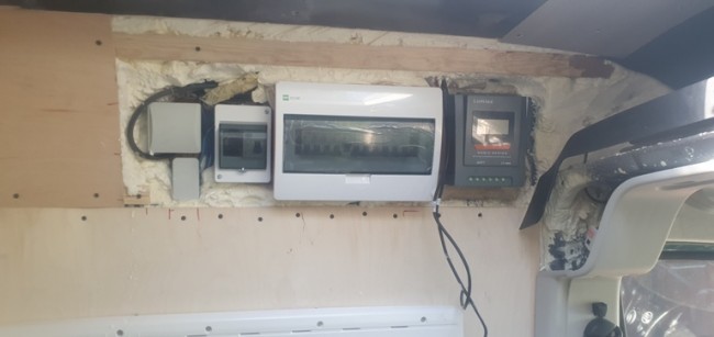

Mam położoną instalację elektryczną , kanalizacyjną i ramki do okien
Stelaż podłogi ściany kibelka i łazienki ,gniazda zewnętrzne, przewody wentylacyjne jutro etc

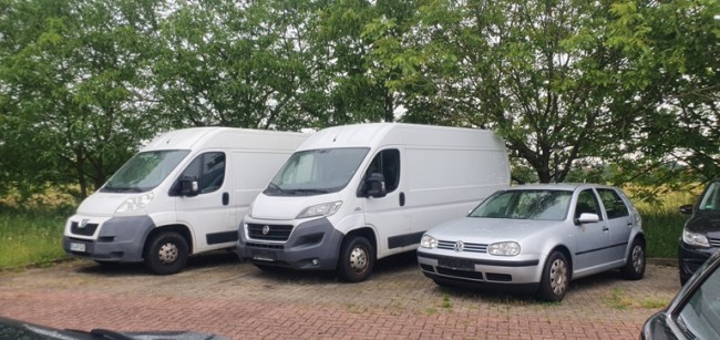

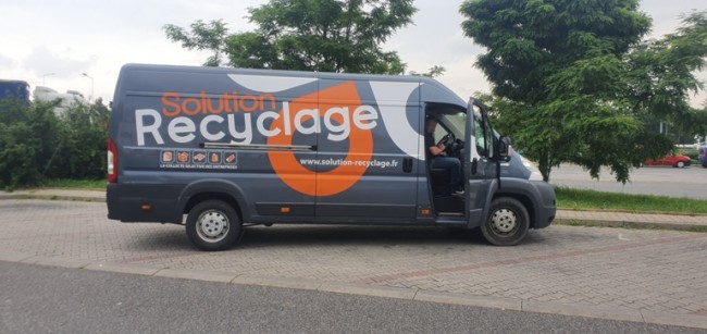

Przedstawiam moje nabytki .... :wyszczerzony:

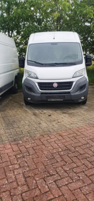

Bulgar
Plik ściągnięto 10 raz(y) 190,79 KB
Plik ściągnięto 3 raz(y) 171,96 KB
Plik ściągnięto 4 raz(y) 109,69 KB

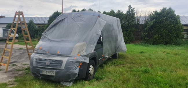

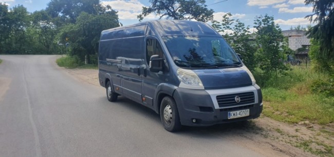

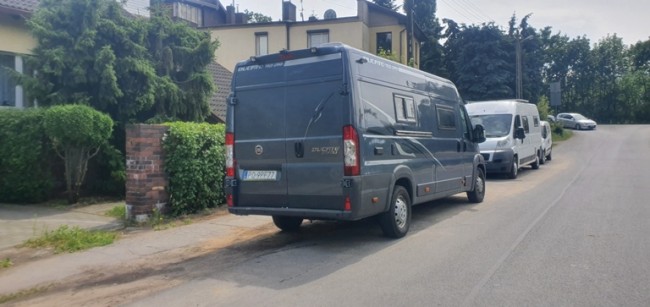

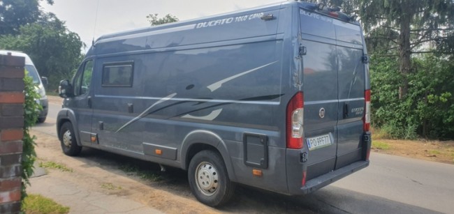

Kaczorek...w dniu zakupu
Plik ściągnięto 2 raz(y) 145,33 KB
Plik ściągnięto 3 raz(y) 136,86 KB
Po paru dniach
Plik ściągnięto 2 raz(y) 135,07 KB

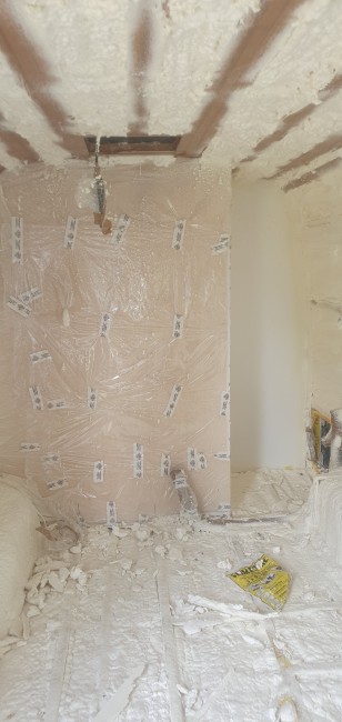

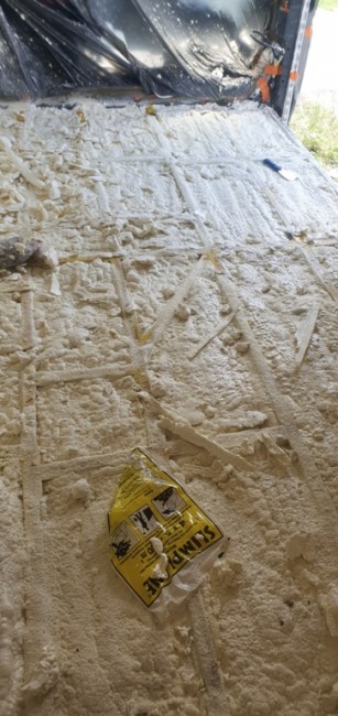

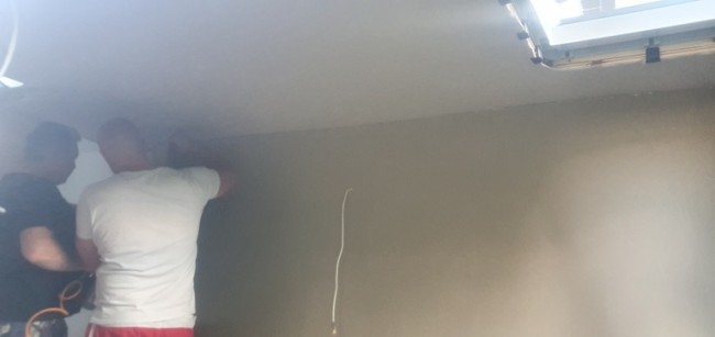

W dniu piankowania czyli w miniony poniedziałek
Plik ściągnięto 5 raz(y) 140,97 KB
i po bólu
Plik ściągnięto 4 raz(y) 72,99 KB
Plik ściągnięto 5 raz(y) 172,81 KB

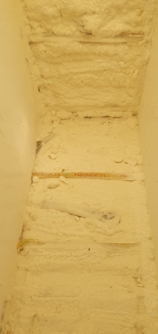

Sufit 6cm podłoga 6 cm ściany od 5-12 cm piany zamknięto komorowej
Piana w profilach progach słupkach .
Wygłuszony ,usztywniony i oczywiście ocieplony ,tak jak termosik :-P
Gdyby ktoś chciał to polecam / nie myślcie że coś z tego mam, po prostu gość jest ok, już kiedyś o tym pisałem /. Chłopaki robią mi tak auta od paru lat , Tak że wiedzą od czego muchy zdychają . Nie oszczędzają i już wyrównują tam gdzie potrzeba / tak że nie trzeba się aż tak męczyć :szeroki_usmiech / . To nie napędzanie klientów tylko reklama gościa który uczył się razem ze mną piankować auta i robi to, na prawdę rzetelnie . 512944664 Marcin Powiedzcie że dzwonicie z CT od Jarka z Poznania i pytajcie o zniżki :-P

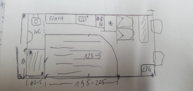

Po pierwsze przybliżę trochę to co robię
Nie widziałem takiej zabudowy / w takim rozmieszczeniu /i sam to sobie obmyśliłem :-P
Mianowicie ...
Zacznę od minusów
Brak dojścia do przestrzeni bagażowej z zewnątrz , / będę miał "szufladę "wysuwaną do przodu spod łóżka tak by nie męczyć się z podnoszeniem wyrka .
Komunikacja między jadalnią a toaletą stosunkowo wąska / nam to nie przeszkadza /
Za to można siedzieć na wyrku i robić papu :mrgreen:
I to wg mnie minusy

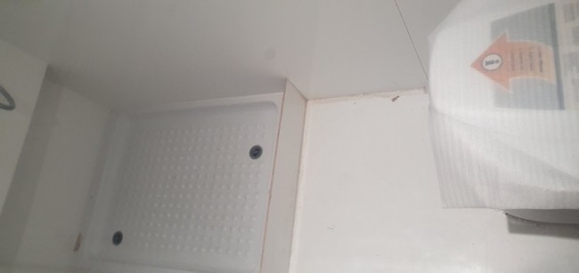

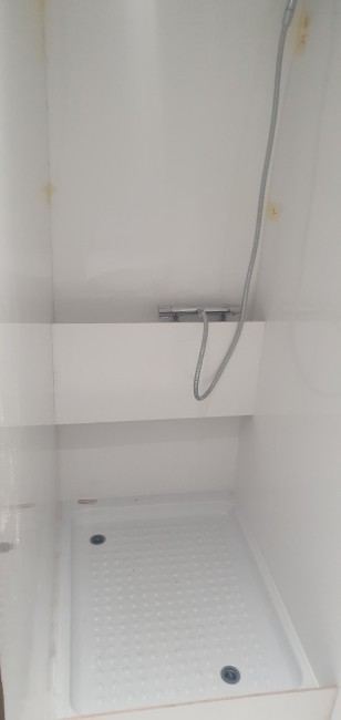

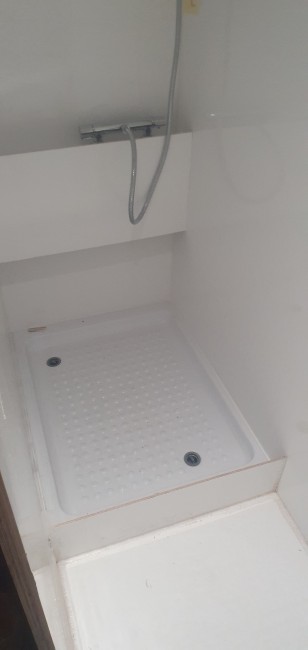

Plusy ... dla nas najważniejszy ....zaje........aaaaaaa łazienka
Zajmuje cały tył auta na szerokości ok 65 cm
Tak że brodzik ma 65x84cm później miejsce na wytarcie , chowana umywalka i toaleta
Pod prysznicem spokojnie wycierasz wszystko oprócz stóp , wychodzisz z brodzika na ręczniczek , wycierasz nóżki ubierasz piżamkę i wychodzisz z toalety , suchy czysty i.....
następna osoba wchodzi na suchą podłogę etc etc .
To był nasz priorytet . Jak już wcześniej pisałem możliwość swobodnej kąpieli i wyjście suchą stopą jest dla nas najważniejsze .
W tym aucie udało się zrobić coś czego do tej pory nie udało się innym.
Teraz mały szkic jak to ma wyglądać , lub jak kto woli ...już po mału wygląda.
Z tyłu po otwarciu drzwi mamy miejsce na powieszenie foteli stolika turystycznego , postawienie nart , powieszenia kombinezonu narciarskiego lub pianki do nurkowania

..................Prawda że mam talent do rysunków :szeroki_usmiech :wyszczerzony: :haha:

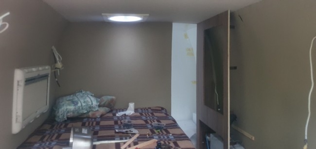

Teraz trochę fotek , proszę o wyrozumiałość bo nie w porządku chronologicznym ale ...
Nie mam czasu na układanie :-P
Plik ściągnięto 4 raz(y) 1,76 MB
Plik ściągnięto 6 raz(y) 1,9 MB
Plik ściągnięto 15 raz(y) 94,81 KB
Plik ściągnięto 7 raz(y) 81,73 KB
Plik ściągnięto 7 raz(y) 93,19 KB
Plik ściągnięto 8 raz(y) 138,86 KB
Plik ściągnięto 4 raz(y) 126,71 KB
tapicerujemy
Plik ściągnięto 7 raz(y) 62,69 KB
Plik ściągnięto 6 raz(y) 1,61 MB
Plik ściągnięto 9 raz(y) 50,57 KB

Hej Jarek. Tak sobie myślę. Mogłeś w sumie zrobić łóżko składane. W formie zwykłej kanapy. Po złożeniu byłoby duuuzo miejsca do poruszania się. A jak robiłeś dla was dwojga to fotele 2 rzędu są nie potrzebne. Chyba,że już myślisz o sprzedaży??? :shock: Bo jak wiadomo 4 osobowe łatwiej sprzedać. Pozatym podoba mi się tempo i cała reszta. Nowe pomysły zawsze mile widziane. Jak mają wyglądać kubełek umywalka? Jak będą chowane?
Piwa: 241/606
Wysłany: 2020-08-06, 07:05
tolo61 napisał/a:
Skąd ta pewność jak nie wszystkie "inne" widziałeś? :bajer
tolo61
DUDI
Nazwa załogi: DUDI
Piwa: 102/26
Skąd: Poznan
Wysłany: 2020-08-06, 10:06
Hej... Slawek masz rację wszystkiego nie widziałem
I na pewno nie zobaczę Jednak do tej pory widziałem dużo Jeżeli
masz coś równie wygodnego lub widziałeś to
pokaż Może następnego będę robił wzorujac się na innych.
Piotrek...auto będzie miało 3-4 miejsca do spania A na razie
jest 3 osobowe i tak jakiś czas zostanie bo moja połowica
stwierdziła że ten ma być dla nas na dłużej... zresztą już jest nastepna baza do zrobienia :lol: :spoko
