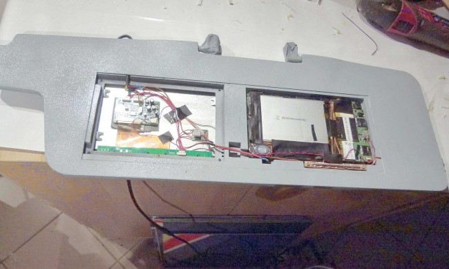

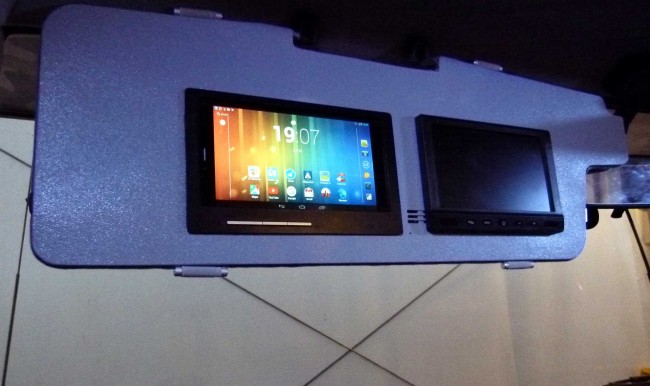

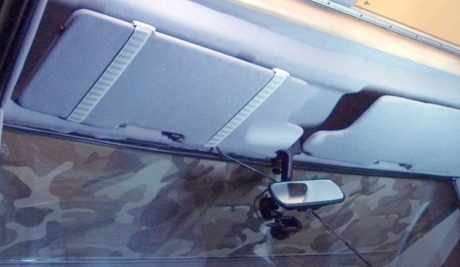

Korzystając z wrześniowych chłodów przerobiłem jedno ze słoneczek. Trzy lata temu powiększyłem fabryczną osłonę i nowy powiększony kształt się sprawdził.
Tym razem według sprawdzonego wzoru zrobiłem nowe. W pozycji złożonej nie bardzo różni się od poprzednika, jest miękkie tapicerowane i ma gumki na jakieś kwitki. Po otwarciu widać monitor kamery cofania (przedtem po sufitem alkowy – niewygodnie) i tablet. Tablet musiałem nieco przerobić na wersję tablicową ( nowe z frontu są przyciski z ramką ), tablety fabrycznie tablicowe mają jakieś absurdalne ceny. W słoneczku jest również zabudowany zasilacz z 12 na 5V. Całość ma też włącznik w lewej krawędzi słoneczka. W tablecie jest nawigacja połączona bluetooth'em z zewnętrznym odbiornikiem gps umieszczonym w okienku alkowy. Gps w tablecie pod alkową słabo łapie. Są oczywiście inne kamperowe aplikacje ;)
Ze starego słoneczka wykorzystałem zawiasy i kształt. Zrobiłem ze spienionego 8mm PVC i 1,5mm hipsu.
Efekt na wieczornych zdjęciach.

Dołożyłem jeszcze zdjęcie wnętrza
Plik ściągnięto 31 raz(y) 146,67 KB

A nie otwiera się pod własnym ciężarem?

OldPiernik napisał/a:
Chodzi dość tęgo. ;)
Podczas składania (montażu) jest dostęp do sprężyn i można to wtedy korygować.

Rozwiązanie fajne dla osób niższych bądź posiadających obniżone fotele. Gdy ja otworzę osłonę to praktycznie nie widzę drogi.

mrsulki napisał/a:
Zgadza się, fotele mam nisko. ;)
Jak wspomniałem wielkość i kształt wcześniej był sprawdzony w praktyce. Jeździmy głównie w sezonie zimowo - wiosennym gdy słońce chodzi nisko i często świeci prosto w oczy, stąd zmiana wielkości osłon.

Ducato I jak wiadomo, ma dużo wad ale nie myślałem, że pod uszczelką przedniej szyby można schować sporo kabli i to tak niewidocznie ;)
