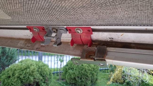

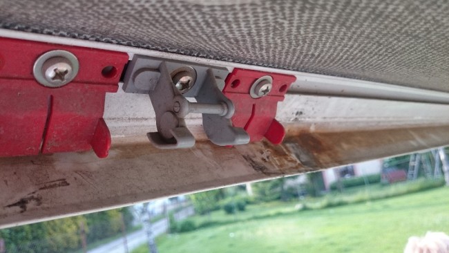

Wysłany: 2017-05-30, 14:27   Markiza FIAMMA F45i - czy czegoś tu brakuje
Mam pytanie , w załączniku zdjęcia , chodzi o markizę Fiamma F45i jakoś mi się te nogi po podniesieniu nie trzymają czy czegoś tam brakuje czy mnie to przerasta :) .W poczciwym workowym Omnistorze to się ładnie wklikiwało i trzymało a tu nikoniecznie .Może jakieś foty jak to wygląda po złożeniu bo neta przekopałem i nic .
Z instrukcji wygląda że wszystko jest ale jakoś to się nie trzyma .

blaszkę z nogi ( podstawa) obracasz w drugą stronę co na zdjęciu i wsuwasz za czerwony plastik

Wlasnie mam taki sam, i moj przedmowca ma racje.

A taki motylek do blokady długości nogi?

Na podporach masz pismo obrazkowe poczytaj :spoko
W/g mnie brakuje motylków blokujących długość podpory i lata jak żyd po pustym sklepie
Po złożeniu ustaw blaszki odpowiednio ,wsuń pod czerwone i dokręc motylkiem /jak już będziesz miał/
Zadziała :spoko

Na ostatnim zdjęciu masz nakrętkę ,odkręć ja i wyciąg cala nogę .resztę rozkręcić i przesmarować towotem
Tydzień temu to robiłem bo wszystko było zapieczone i ciężko chodziło
Nie masz motylka u nogi .Reguluje się nim długość nogi :spoko

Motylka brak ( już zamówiłem ) bo taki lużny był . Ale dzięki za pomoc . Po prostu przyzwyczaiłem się do tego Omnistora - tam jakoś to zmyślniej zrobione chyba .
