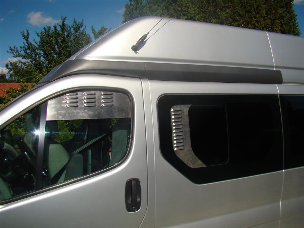

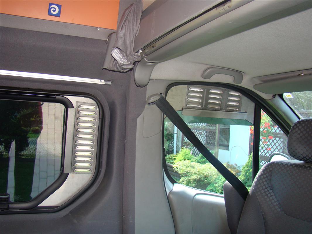

Jak odprowadzisz spaliny z lodówki przy pracy na gazie?
Mam zamiar zrobić panel z blachy nierdzewnej, który będzie wpasowany w otwarte okno w lewym boku. Coś takiego jak zrobił kolega YAN (pozwolę sobie zapożyczyć zdjęcia)
Tylko u mnie zamiast otworów wentylacyjnych będzie otwór do którego będzie podłączony przewód spiro ze stali nierdzewnej fi 50, a z drugiej strony będzie nasadzony na kominek lodówki.
Do tego wszystkiego mam zamiar zamontować bateryjny czujnik tlenku węgla. A do tego jeszcze czujnik gazu usypiającego (żeby mnie nikt nie okradł metodą "na śpiocha").
Tylko że mylisz nieco pojęcia YAN zastosował te panele by mieć wentylację i nie zostawiać niezabezpieczonych okien a nie po to by wydobywały się spaliny z lodówki. Lodówka winna mieć kominek z wyprowadzeniem spalin oraz kratki wentylacyjne z cyrkulacją powietrza z i na zewnątrz.

A co do lodówki i komentarza mrsulki to... :P
Pod zdjęciem był opis jak zamierzam to zrobić, ale chyba kolega nie doczytał. Przecież nie wstawię takiego wywietrznika i nie będę liczył na to że spaliny tam trafią...
Napisałem że chcę tylko wykorzystać taki sposób, żeby nie robić dziur w karoserii. Zrobię taki panel w miejsce szyby. Będzie w nim kratka wywietrznikowa z przyczepioną rurą elastyczną ze stali nierdzewnej. Drugi koniec rury będzie założony na kominek wychodzący z lodówki. Uważam, że będzie to rozwiązanie zgodne ze sztuką podłączania lodówek campingowych. Będę to zakładał w momencie odpalania lodówki na gazie.
Jak ten pomysł sprawdzi się w zimne dni? Palnik lodówki winien mieć też czerpnię powietrza z zewnątrz, że o dużo gorszej sprawności lodówki ze względu na brak chłodzenia wymiennika nie wspomnę.

Tu nie bardzo rozumiem. Chyba że chodzi Ci o to że blacha nie będzie izolowana termicznie. To kominek ją nagrzeje i się wyrówna ;)
A na poważnie to nie przewiduję jeżdżenia w zimę, więc tu problemu nie widzę.
