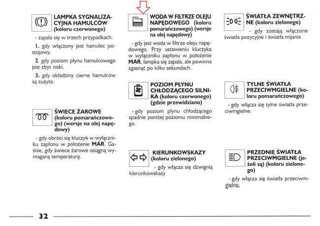

Skojarzyłem sobie że w weekend przed uruchomieniem silnika zapalała mi się ta lampka
Niewątpliwie filtr paliwa był do wymiany ale nurtuje mnie pytanie czy ta kontrolka miała coś wspólnego z szarpaniem i dławieniem się
