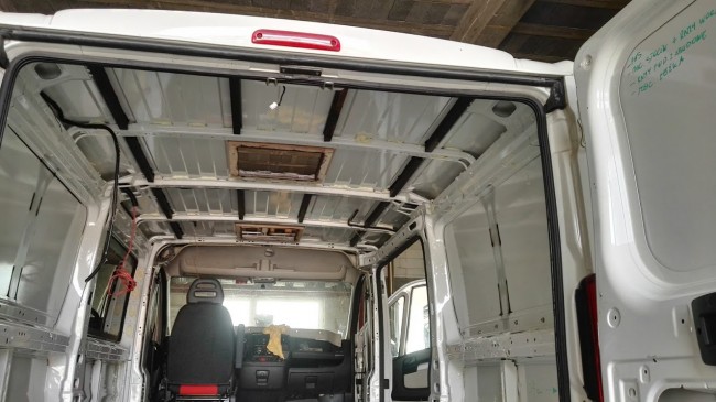

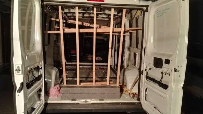

Zaczelismy od wydłubania całej obdowy paki i wymontowania przegrodu+ standardowo olej, rozrzad i inne dyrdymały że4by był sprawny

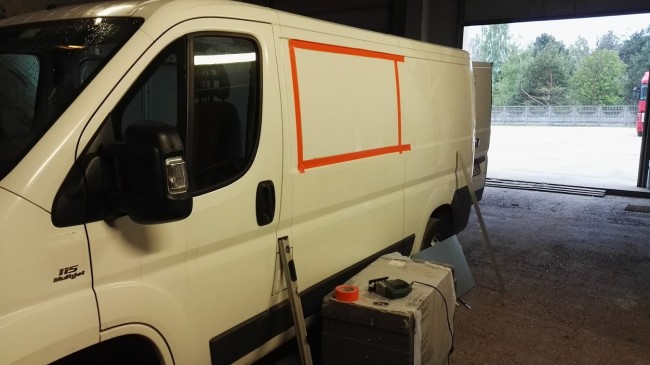

Dalej ruszyliśmy z pracami "kamperowymi"
Przyszedł czas na wycinanki

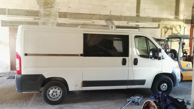

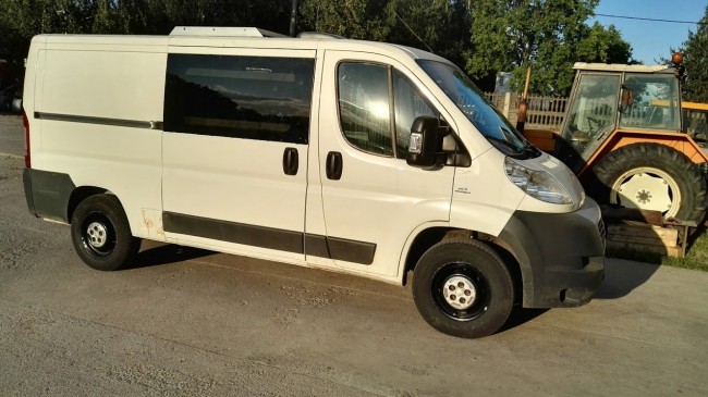

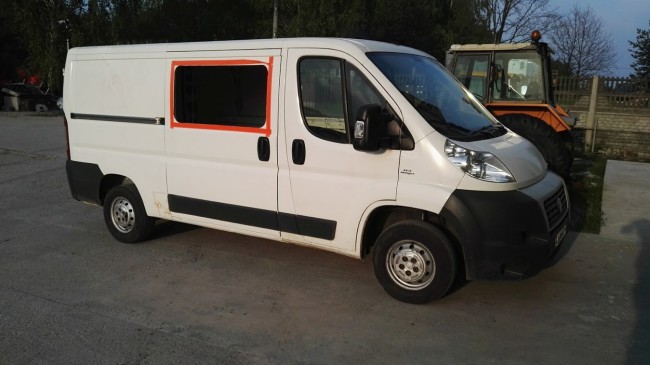

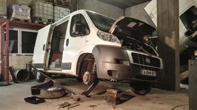

Ze względu na bardzo krótkie przełożenia skrzyni biegów (z dwójki można było ruszać z piskiem opon, a jedynka była chyba tylko po to żeby ruszać pod stroma górkę z 2 tonową przyczepą) zdecydowaliśmy się na zakup nowych, większych kół. Oryginalne było 215/70 R15. Udało mi się dostać oryginalne 16 calowe stalówki fiata z rozstawem 5x118 (istny biały kruk wśród felg) i założyłem na nie opony 225/75 R16. Skrzynia jest lepiej wykorzystana, a auto bardziej komfortowe, jedyny minus to to że troszkę bardziej pływa po drodze, ale przecież nikt się tym autem nie będzie ścigał po zakrętach. Wizualnie różnica też jest na plus
W trakcie wymiany, tył jeszcze "mały"

Tak się prezentuje na nowych kółkach (jeszcze w międzyczasie solar wskoczył na dach:)

Napisałem że można było, a nie że tak robiłem. Nie jestem fanem palenia opon, szczególnie w takim aucie. W tej chwili auto rusza bardzo kulturalnie, a pożądany efekt został osiągnięty.

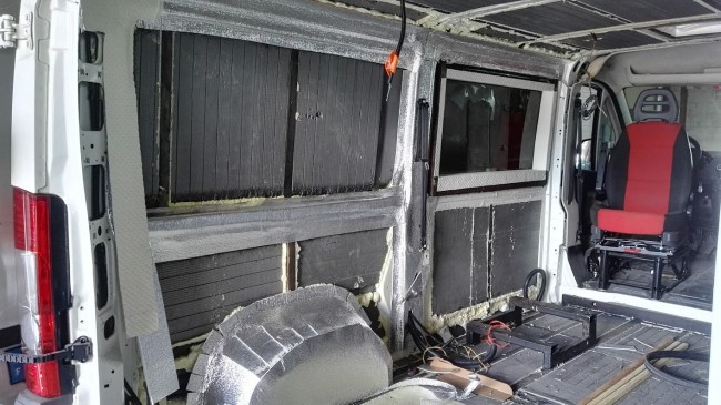

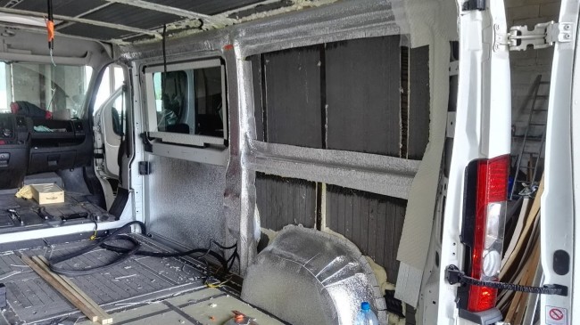

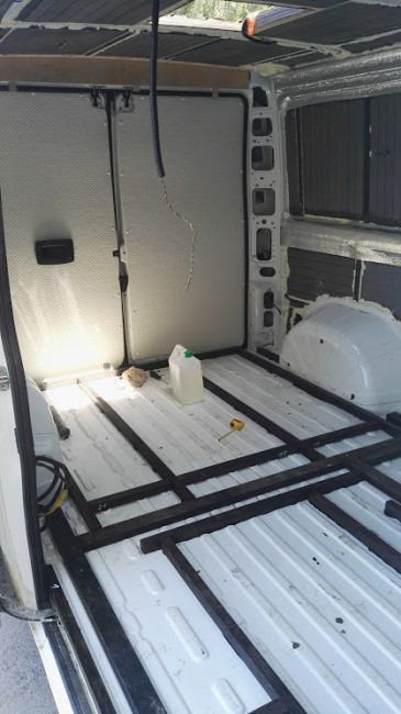

Prace cały czas trwają, poniższymi zdjęciami docieramy do stanu obecnego i będziemy na bieżąco:) Rozprowadziłem całą elektrykę, wkleiłem na sikaflex listwy usztywniające będące bazą do montażu zabudowy. Ocieplenie wykonałem styrodurem grafitowym który wklejałem na klej do styropianu (taki w postaci piany z pistoletu- rewelacyjnie klei takie tematy) i w tej chwili wykańczamy wnętrze prawdziwą skórą z plastikowej świni:) Skórę do sklejki kleimy natryskowo Bonatermem. Po ociepleniu wykonaliśmy małą jazdę próbną- izolacja termiczna wykonana w ten sposób usztywniła i bardzo dobrze wygłuszyła wnętrze.
Plik ściągnięto 117 raz(y) 183,17 KB
Plik ściągnięto 126 raz(y) 186,1 KB
Plik ściągnięto 123 raz(y) 91,83 KB
Plik ściągnięto 111 raz(y) 260,29 KB
Plik ściągnięto 126 raz(y) 321,85 KB

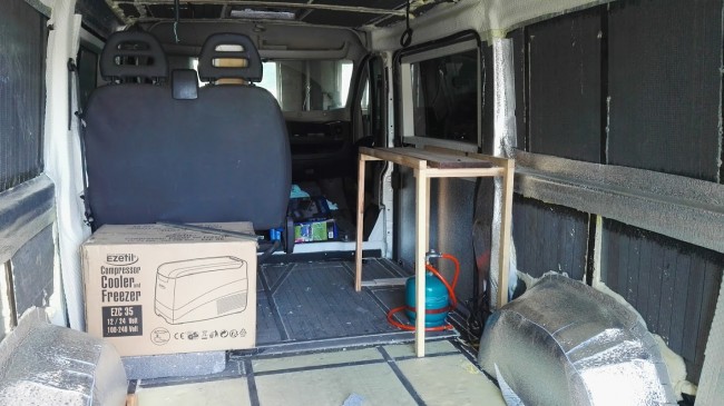

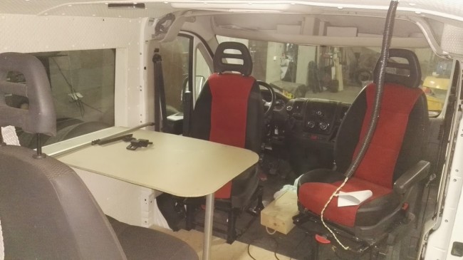

U nas prace trwają pełna parą, jesteśmy po testach solara który głównie ma zasilać lodówkę i spisuje się na medal. mamy dociętą sklejkę na podłogę i zbudowany stelaż podestu pod nogi i stolik. Stolik wstępnie wymierzyliśmy 63x100cm i raczej taki zostanie.
Wstępnie zamodelowane miejsce na lodówkę w szufladzie i szafkę kuchenną

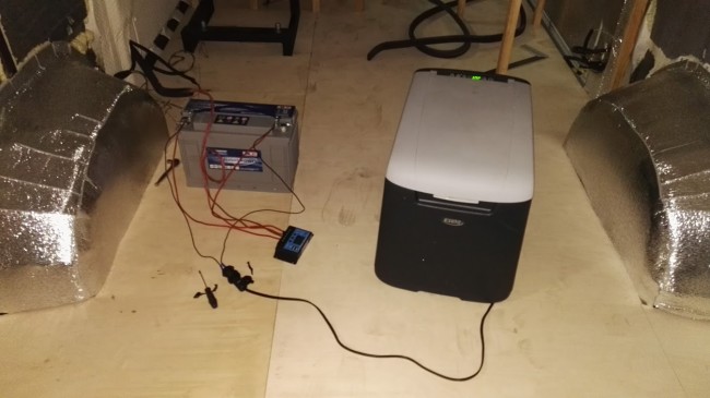

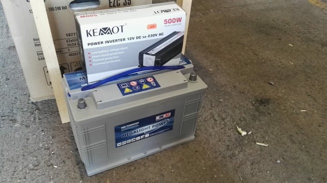

Akumulator żelowy znaleziony na allegro, kupiony w punkcie koło domu(Piaseczno) cena bardzo fajna 100Ah za 600zł, podobno daje rade- będziemy sprawdzać, na nasze potrzeby energetyczne(lodówka kompresorowa która pobiera 55W tylko gdy chodzi agregat+ładowar
Plik ściągnięto 115 raz(y) 244,16 KB
Pierwsze testy lodówki- przebiegły pomyślnie, akumulator po 3 dniach stania na dworze naładowany w pełni a w lodówce cały czas 0 stopni. Lodówka Ezetil- mało znana marka, ale lodówki genialne, używamy od kilku lat na codzień i nic się z nimi nie dzieje, a
Plik ściągnięto 112 raz(y) 137,58 KB

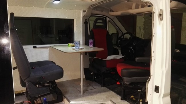

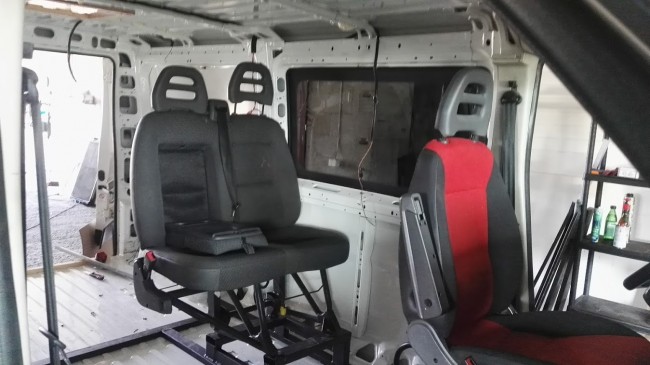

Fotele z obrotnicami zamontowane do przymiarek, stół wymierzony, podest też juz prawie gotowy

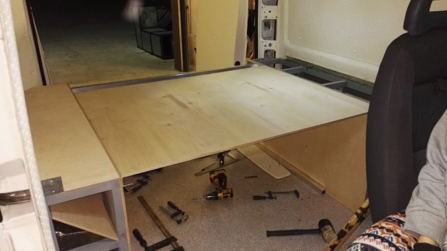

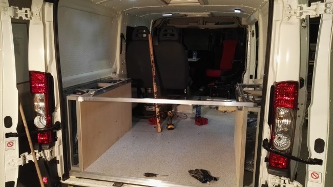

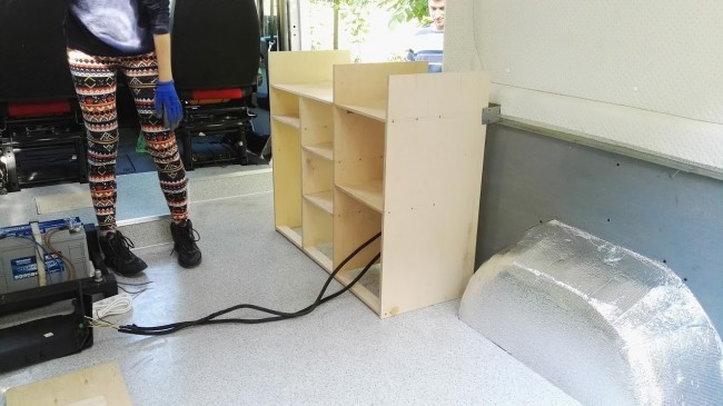

Aktualnie mamy za sobą dużą część instalacji elektrycznej. podłączony akumulator, przetwornica, rozprowadzenie przewodów do miejsc gdzie mają być gniazdka itp. Mamy juz stół ze sklejki 15mm lakierowanej i fotele zamocowane na gotowo. W międzyczasie byliśmy na przymiarkach szafki kuchennej którą buduje nam stolarz- mega uzdolniony (zanim wziął się za budowę szafki zrobił z nami konsultacje, narysował cały mebel w CADzie, taki że nawet można było szuflady wysuwać w modelu i dopiero wtedy wziął się za prace stolarskie) Jeśli ktoś by był zainteresowany mogę dać namiary na priv Budujemy skrzynie osłaniające nadkola, a jednocześnie będące bazą dla łóżka.
Plik ściągnięto 100 raz(y) 237,55 KB
Plik ściągnięto 118 raz(y) 166,89 KB
Plik ściągnięto 133 raz(y) 211,16 KB
Plik ściągnięto 106 raz(y) 213,35 KB

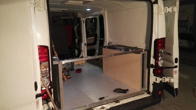

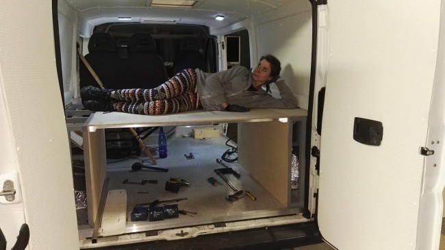

Tak, łóżko będzie w poprzek i udało się uzyskać wymiary 193x130cm, wnęki wyklejaliśmy styrodurem, a wszystkie słupki i poziome wzmocnienia alufoxem, alufoxa do metalu i skórę do alufoxa kleiliśmy klejem Bonaterm( specjalny klej tapicerski do samochodów- genialnie prosty w uzytkowaniu, a łączy materiały tak mocno że jak już coś przyłożymy to nie ma opcji poprawek, klej jest nakładany natryskowo- podobno odporny na niskie i wysokie temperatury)
Co do skrzyń to sa w takiej wersji tymczasowej żeby złożyć łóźko i sprawdzic czy teoria zbiega się z praktyka, jak skończę wszystkie elementy to zdejmę zewnętrzne płyty i wyfrezuje w bokach skrzyń takie otwory coś na wzór półek jachtowych żeby był dostęp do wewnątrz i miejsce się nie zmarnuje. Oczywiście wszystkie elementy zewnętrzne skrzyń będę malował bo na razie są obite surowa sklejka która niestety łatwo się brudzi, a ciężko czyści
Plik ściągnięto 132 raz(y) 149,87 KB
Jak widać nie zarwało się:)
Plik ściągnięto 173 raz(y) 175,1 KB

Bardzo ładnie! Mam pytanie zakładałeś same obrotnice czy zmieniłeś całe fotele?
Akintra
Twój sprzęt: Ducato 2012 L2H1 Campervan
Dołączył: 12 Kwi 2017
Otrzymał 2 piw(a)
Wysłany: 2017-07-05, 09:35
Auto było fabrycznie 3 osobowe, wymontowałem podwójną ławkę i wystawiłem ją na OLX z informacją że zamienię się za fotel pojedynczy prawy- po 3 tygodniach zadzwonił gość, powiedział że ma właśnie taki i chce przyjechać się zamienić, więc prawy fotel pozyskałem w zamian za ławkę i jeszcze fotel sam do mnie przyjechał:) Ławka w drugim rzędzie jest z anglika, kupiona w Radomiu u typowych radomskich biznesmenów:) Obrotnice sprowadzam od producenta, mam jeszcze jedną do trojaczków na zbyciu, kolejna dostawa w drodze, jak coś to zapraszam, w ofercie są homologowane obrotnice do praktycznie wszystkich europejskich busów.
