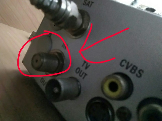

Przepraszam za małą ilość danych, na satelitach kompletnie sie nie znam można powiedziec ze elektryk troche informatyk. Dekoder od polsatu podłączałem tutaj, oraz odłączałem ten kabel SAT in i adapterem na ,,F" (to jest chyba żeński-żeński) podłączałem do wejścia w dekoderze od satelity
Plik ściągnięto 14 raz(y) 673,42 KB

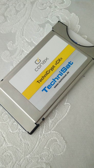

Ten moduł się nada?
Plik ściągnięto 18 raz(y) 630,08 KB

Nie.
Karty abonenckie polsatu sa zawsze parowane (z dekodersm lub modulem CAM)
A czy po wybraniu i ustawieniu anteny na hotbird -a masz sygnal na tym wyjsciu antenowym (out).
Podepnij tam swoj dekoder z karta ( wczesniej sprawdz czy twoj sprzet dziala po podpieciu do anteny stacjonarnej)

No właśnie po podpięciu tam dekodera nie znajduje mi sygnału (brak sygnału a ustawieniach, dekoder w domu działa) po odpięciu tego sterownika i wpieciu tam dekodera tez nie działa, na dekoderze mam wybrane Hotbird 6/7/8 a na sterowniku (przed odpieciem) Hotbird 13E

Nie odłaczaj przewodu od tego dekodera oyster SAT IN , podlacz dekoder polsyfu do wyjscia SAT OUT i powinien dzialac roznolegle z tym oysterem. W kazdym badz razie jak bedzie stgnal to FTA musza dzialac.
