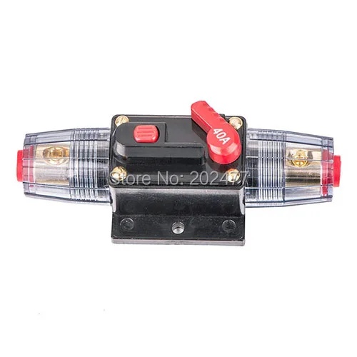

ad4 rozłączanie zasilania warto zrobić tylko nie na jakimś tam pstryczku tylko na rozłączniku adekwatnym do przekrojów zastosowanych przewodów zasilających.

ad4 a np. jakim ?
Piwa: 345/86
Wysłany: 2017-06-10, 15:17
slawwoj napisał/a:
ad4 a np. jakim ?
Wnioskuję że 40A
