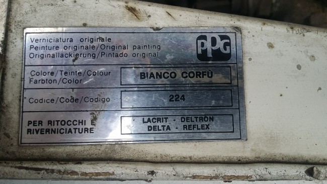

Wysłany: 2017-03-17, 22:57
Jola i Adam napisał/a:
Kupowałem ostatnio.Podawałem markę i typ oraz nr 224.
Nie do końca biały i to będzie chyba to. Dziś zrobiona fotka. Ducato I 91r

Jola i Adam
Twój sprzęt: Citroen Jumper
Nazwa załogi: Jola i Adam
Dołączył: 04 Gru 2015
Otrzymał 4 piw(a)
Skąd: Mazury
Wysłany: 2017-03-18, 07:20
Dokładnie ten sam.Nie pisałem,że biały.Bardziej "budyniowy".

Wysłany: 2017-03-18, 11:35
I Ja wtrącę uwagę do lakieru, bianco corfu 224 ale tylko do nadwozia samochodu, do zabudowy jest inny podobny ale według RAL. Myślałem, że to samo bo inna faktura blachy i może dawać taki efekt, ale po pomalowaniu kawałka zabudowy prędko się wyjaśniło. Bianco Corfu 224 mieszają w każdej lakierni. Uważaj na fabryczny podkład w nadwoziu bo lubi stawać dęba. :gwm
