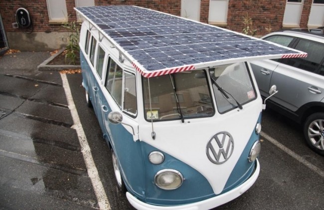

vwyogi
Twój sprzęt: James Cook
Nazwa załogi: Warmiaki
Dołączył: 04 Maj 2015
Piwa: 17/13
Skąd: Olsztyn
Wysłany: 2017-07-03, 10:00
tak wyglada panel elastyczny 100W na dacho mojej T4:
4 wejdą i moze jakis piąty w poprzek czyli 400-500W. Nie wiem czy jest możliwość zrobienia panelu w jednym kawałku na cały dach. Jezeli tak to chyba nie będzie miał 900W. Lodówka tylko kompresorowa i jak napisał koder aku ze 400Ah.
