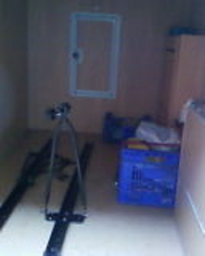

W moim garażu zamontowałem dwie szyny rowerowe z uchwytami / w Realu po 70 zł /i mogę oprócz rowerów zabrać 6 skrzynek na sprzęt i żarcie . Prócz tego wchodzi 5 zgrzewek wody :mrgreen:
Garaż
Plik ściągnięto 5578 raz(y) 27,32 KB

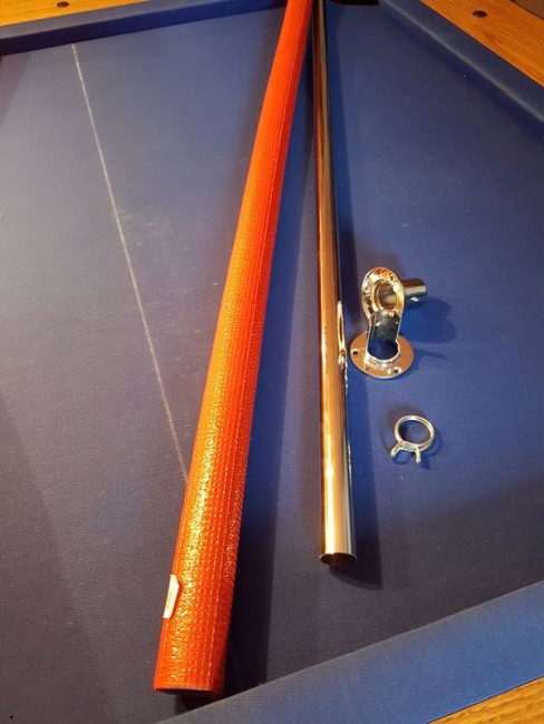

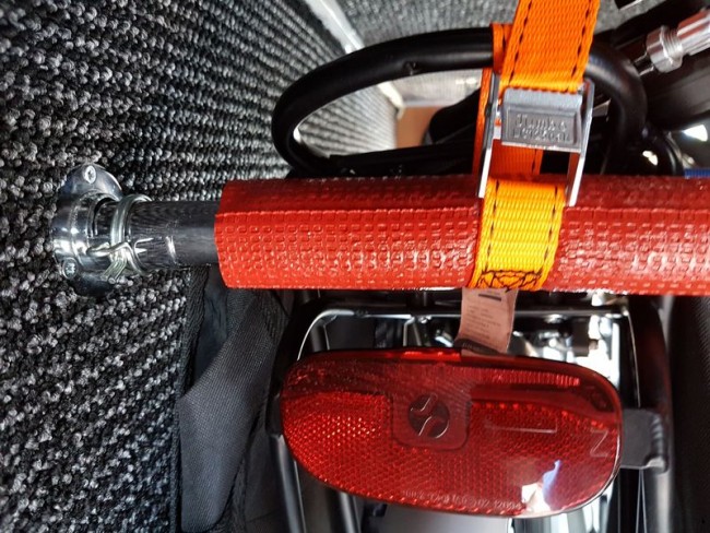

Wymyśliłem dość proste i stosunkowo niedrogie mocowanie 2 rowerów w garażu.
Ponieważ nie ma szans, by do mojego garażu zmieściły się "całe" rowery, muszę zdejmować przednie koła.
Kupiłem:
2 kółka
2 ośki rowerowe
2 rurki mosiężne
4 mocowania rurek, które naciąłem, by zdejmować/mocować rurki
1 otulinę
Wykorzystałem także 4 szt. obejm do wężyków od pralek, które wiele lat czekały na użycie.
Całość, po ściągnięciu pasami trzyma rowery jak przysłowiowa "talala", sprawdzone na 2 wyjazdach". :mrgreen:
No i szybko się to zakłada.
Plik ściągnięto 23 raz(y) 97,73 KB
Plik ściągnięto 25 raz(y) 120,19 KB
Plik ściągnięto 17 raz(y) 183,93 KB
