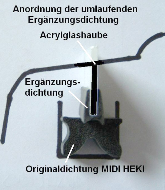

Wysłany: 2017-05-26, 06:51
Znalazłem coś takiego, ta niby oryginalna uszczelka z rysunku to co niby uszczelnia? W moim oknie które kupowałem nowe, nawet tam uszczelki brak
Plik ściągnięto 2429 raz(y) 66,12 KB

Dzięki uszczelce od Nikita okno już nie świszczy :ok przetestowane do 150km/h więcej Pancer nie chce jechać :spoko nawet z górki
Jest znacznie ciszej trasa 3200km odbyta w spokoju
