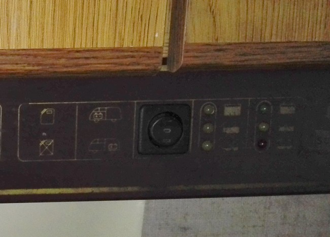

Witam szanowne grono. Potrzebuję szybkiej i konkretnej pomocy gdyż wyjazd za pasem. Mam Citroena C25 z zabudową Burnstnera a620. Problem jest z załączaniem się panelu sterującego na postoju. Wszystko działało jeszcze kilka dni temu. Dziś zacząłem walczyć z lodówką i potrzebowałem oświetlenia a tu cisza.
Co ustaliłem.
1. Panel uruchamia się po odpaleniu silnika.
2. Po przekręceniu zapłonu słychać dźwięk że panel rusza, ale jeszcze nie puszcza prądu.
3. Na zdjęciu widać kontrolki aku i tak, na pozycji górnej się palą normalnie i wskazują naładowanie do pełna. Przełączam na pozycję dolną, powinno się zapalać, ale nic i dopiero po odpaleniu kontrolki się zapalają.
Aku pokładowe pełne, mam instalację z panelem słonecznym.
Jedyna myśl na chwile obecną jest że coś miałem przełączone i się samo jutro naprawi. Ewentualnie coś popsuło to że rozkręciłem płytę z palnikami gazowymi żeby się dostać do przełączników w lodówce. Dlaczego, bo lodówka nie działa na 12v, a gazowo nie chłodzi więc walka z przełącznikiem i czyszczenie palnika jutro. To na tyle
przycisk na panelu
Plik ściągnięto 16 raz(y) 463,19 KB

Nie panikuj :roll: W tej pozycji przełącznik "0" nic nie będzie wskazywać lub zawiesił Ci się przekaźnik zasilania zewnętrznego i nie przełączył na zasilanie z akumulatorów. Puknij od spodu panel po środku. Lodówka działa tylko z załączonym silnikiem!

Co do przełącznika, to zdjęcie poglądowe by wiedzieć jaki to panel, Wiem że na "0" nic nie wskaże. Jutro postukam. Co do lodówki, ostatnio zrobiłem małą trasę żeby sprawdzić auto, nie chłodzi na 12v. Z instrukcji powinno, przycisk się nie świeci, jutro przyrządem będę sprawdzał czy prądy dochodzą do kostki przed przełącznikiem.

Z samego rana poszedłem opukac cały panel w wzdłuż i wszerz. Nic to nie dało. Nadal się załącza przy zapalonym silniku. Więc jadę kupić przyrząd pomiarowy bo gdzieś zgubiłem i będę szukał dlaczego prąd nie dochodzi od pokładowych. Ma ktoś jeszcze jakiś pomysł?

Przy pokładowym aku. jest bezpiecznik na kablu taki szary kabel. Zaraz przy akumulatorze. Sprawdż ten przewód jest też czarny masowy przy klemie też sprawdź. Opisywałem to kiedyś. Przełącznik zasilania zabudowy jest zaraz za tymi diodami po prawej sprawdź czy działa. Panel się odkręca od góry od przodu (trzeba otworzyć szafki). Jest też taki "magiczny" przewód od alternatora (podaje D+ kiedy silnik pracuje) jest czarny idzie po podłodze po prawej w okolicach nóg pasażera pod tapicerką do tyłu do panelu. Jak jest na nim przerwa to panel nie łąduje aku. zabudowy - to sterowanie.
A ważne na panelu z lewej zaraz przy przełączniku wyboru akumulatora do ładowania wbudowanym prostownikiem 220v jest dioda,która sygnalizuje spadek napięcia akumulatora chyba coś ok 11,5V ale ma ona jeszcze inna funkcję - gdy odłączysz akumulator zabudowy lub silnikowy to będzie ona mrygała!!!! sprawdz ja stawiam na bezpiecznik na przewodzie od aku. zabudowy. Też to miałem :spoko

Dziwaczek mój bohater. A ja cala konsole zdemontowalem. Przynajmniej wiem jak dziala i ktore przewody fo czego. Podsumowując bezpiecznik na przewodach zasilających z aku pokładowego. Poprzedni właściciel to upłynął pod siedzeniem pasażera a nie przy baterii. Ale multimetr pomogl znaleźć gdzie sie schował. Jedynie zastanawia mnie czy sam z siebie strzelił czy jakieś zwarcie poszło. Na wszelki wypadek garść bezpiecznikow jest

Spoko jest ze starości strzelił. Pierwotnie tam jest obudowa taka czarna pasuje duży szklany bezpiecznik ale baryłkowy taki jak masz za schowkiem też się nada. Jak masz taką skrecana obudowe bezpuwcznika to ja oklej taśmą bo sie lubi rozłaczyć. Załóż bezpiecznik 8-12A wystarczy
