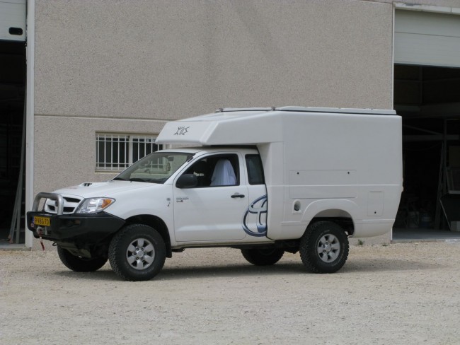

Może pomyśl o takim rozwiązaniu :hide:
Plik ściągnięto 39 raz(y) 70,76 KB
Piwa: 222/173
Wysłany: 2019-09-06, 14:17
O ile pamietam to podobną / na VW transporterze / miał tolo61 :ok
I nie był zachwycony :chytry

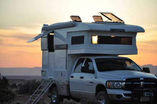

Koder masz idealną bazę na coś takiego, Trochę odwagi
Plik ściągnięto 3379 raz(y) 27,54 KB

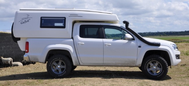

Dwie opcje wchodzą w grę, Gazell z podnoszonym dachem zdejmowana i druga opcja to wywalenie paki ,też z podnoszonym dachem
poz
Tolo
Plik ściągnięto 35 raz(y) 161,07 KB
Plik ściągnięto 17 raz(y) 173,67 KB

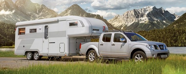

coś takiego ( prawie )
Plik ściągnięto 24 raz(y) 42,95 KB

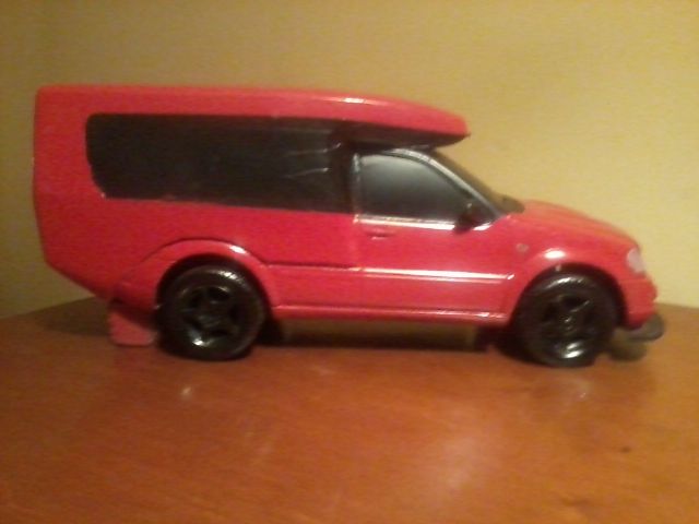

Ojtam, buja huśta ,można przecież wzmocnić zawieszenie lub wymienić zawias .Ja w czeronym ml-u wymieniam zawieszenie na sprintera 3,5t
poz
tolo
