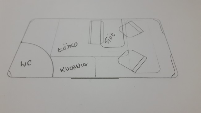

Chyba to odpowiedni czas abym zaczął się aktywniej udzielać na forum.
W poście tym chciałbym Was prosić o pomoc, bądź opinie co do ukoerunkowania moich planów wedle kampera. Tak jak już pisałem przy przywitaniu najlepszą odpowiadającą mnie formą będzie przerobienie busa. Chciałbym pójść w podobnym kierunku jaki obrał Toskaner.
W tym sezonie okazało się że forma camperowania dla mojej drugiej połówki wcale nie jest taka straszna. Po mału drążąc skałę mam nadzieję że ją nawet do tego w 100% przekonam. Póki co zaadoprowany Mercedes Vaneo. Miejsca jednak brakuje a tem minimalny komfort to właśnie bus i chyba od L2H2 zacznę. Zaznaczę że budżet jest ograniczony zatem ograniczam się do minimum. Camper na minimum 2 osoby do przemieszczania i spania. Wzrost 184cm.
Wiem że niektóre szlaki są już przetarte i nie ma sensu kombinować, ale ponieważ będzie to L2H2 zrobiłem podział z uwagi na funkcjonalność. Dzień i noc. Zatem z czego korzystam:
DZIEŃ - wc, kuchnia, salon
NOC - wc, kuchnia, sypialnia.
No może ta kuchnia w nocy też nie będzie użytkowana, ale mniejsza o to.
Różnice łącze czyli salon i sypialnia funkcjonowałyby zamiennie. W nazwijmy to salonie wykorzystam fotele obracane kierowcy i pasażera, a jeżeli tak to sypialnia również mieściłaby się w części z przodu auta, a nie jak zazwyczaj to bywa z tyłu.
Dodatkowo chciałbym móc bez składania łóżka móc odjechać.
Reasumując szkicuje mi się w głowie coś w ten deseń jak z załacznika. Czywiście należałoby to z wymiarować - podsyłam jednak koncepcje.
Myślicie że idę dobrą drogą?

| Hmm, w lewym górnym rogu Twojego szkicu miała by być szafa ? Zacząłbym do zwymiarowania włącznie ze sprzętami jak lodówka. Czemu WC ma kształt prysznica narożnego ? - planujesz jego montaż ? |

| Szafki jak najbardziej w miejscach gdzie to jest możliwe. Myślałem aby z tyłu zrobić wyjście kiedy łóżko jest rozłożone, ale chyba najwłaściwszym rozwiązaniem w takim układzie byłoby wrzucenie szafy na graty bo takiego miejsca brak. Prysznic - tak. |

"Szafki jak najbardziej w miejscach gdzie to jest możliwe."
- moim zdaniem szafa nawet mała jest bardzo przydatna, u mnie 90% ubrań naszej czwórki wisi na wieszakach
"Myślałem aby z tyłu zrobić wyjście kiedy łóżko jest rozłożone" - z Twojego szkicu wynika że nawet po jego rozłożeniu dasz radę wyjść
"Prysznic - tak." - to niełatwa sprawa, zrobienie (rozplanowanie) łazienki -jak czytałem - jest dość trudne; sam zrobiłem generalny remont i powiem Ci że łatwo nie było...
Dasz radę |
Pomógł: 25 razy Dołączył: 02 Gru 2007 Piwa: 222/169 Skąd: Gliwice w przelocie
Wysłany: 2017-08-16, 11:43
Proponuję przemyśleć położenie WC...........
Z reguły jest po stronie drugiej . Dlaczego ? Dla komfortu siedzących pod markizą . Po co mają słyszeć , wąchać co sie dzieje na sedesie |
