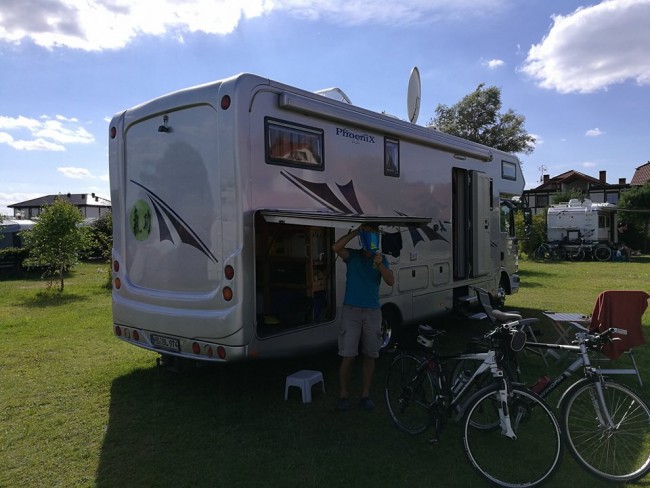

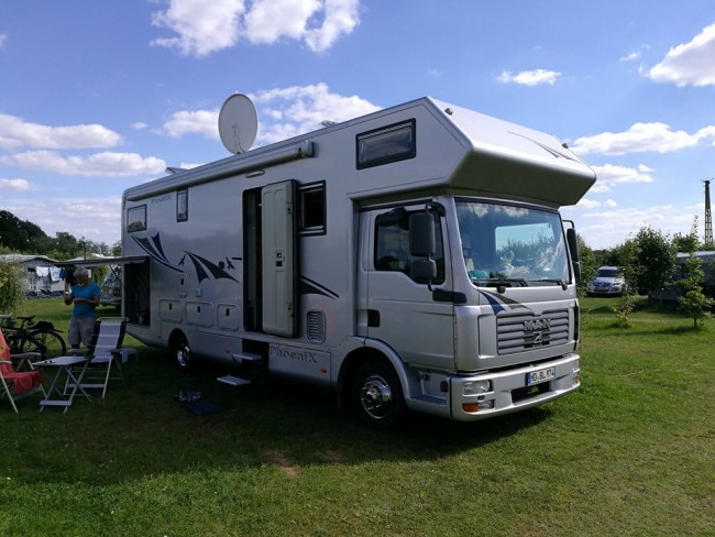

...taki pojazd spotkałem dzisiaj na kempingu w Rowach :wyszczerzony:
Plik ściągnięto 53 raz(y) 139,88 KB
Plik ściągnięto 44 raz(y) 123,21 KB
